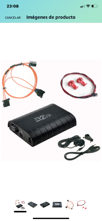

alfonsit Publicado 25 de Enero del 2021 Denunciar Publicado 25 de Enero del 2021 Multiusos si quieres te lo paso por privado ya que la última vez que quise poner una foto no fu y capaz Responder
alfonsit Publicado 25 de Enero del 2021 Denunciar Publicado 25 de Enero del 2021 Pues e sido capaz , viene con bluetooth para el que no tenga y funciona con los mandos del volante y MMI , reproduces la música a través del teléfono y con los mandos del coche . Responder
Serjio Publicado 25 de Enero del 2021 Denunciar Publicado 25 de Enero del 2021 hace 5 horas, multiusos dijo: que adaptador pusiste para para poder tener música con el teléfono y que lo puedas manejar con le mmi, pero que nos sea esos que utilizan la frecuencia de radio https://www.amazon.es/dp/B07G191NHB/?coliid=I12UCFZO7Y42OC&colid=3B91AJEJTJ21Q&psc=1&ref_=lv_ov_lig_dp_it Responder

alfonsit Publicado 26 de Enero del 2021 Denunciar Publicado 26 de Enero del 2021 Buenas , Multiusos ese que pone el compañero y tocayo Luis es el que tengo montado yo en el coche . Responder
