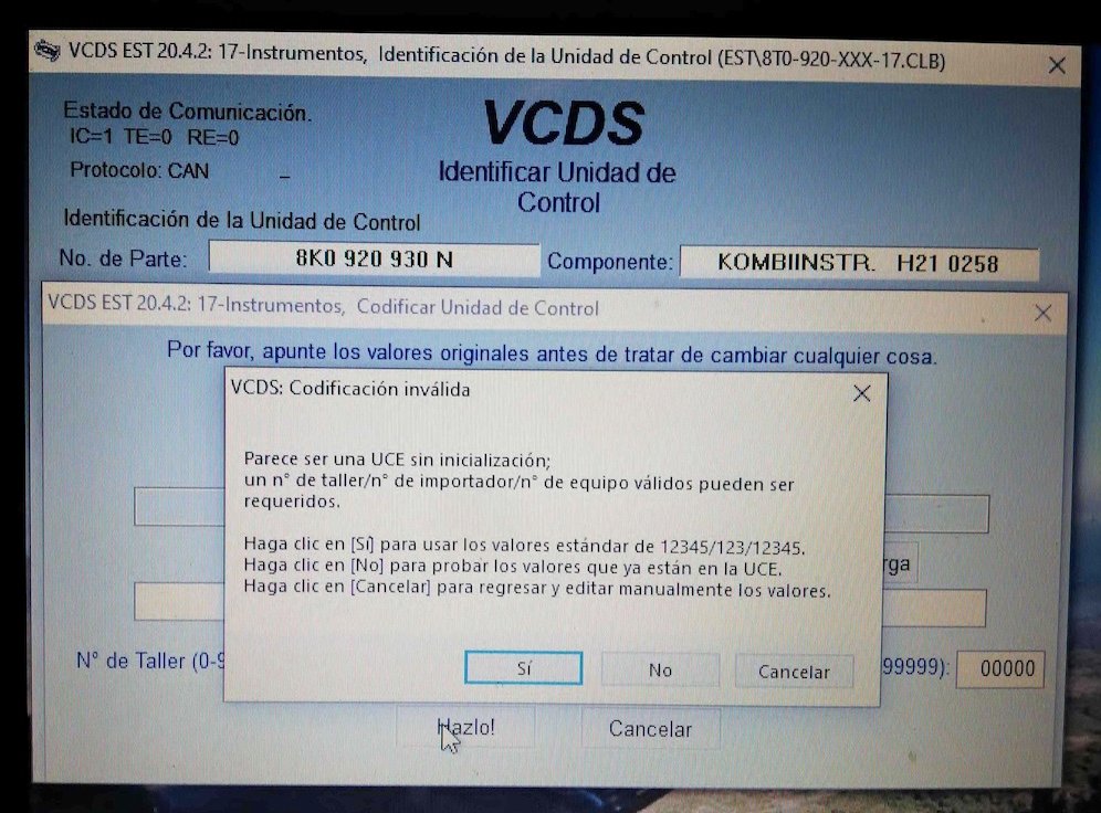

Acabo de incorporarme al foro y tras haber resuelto el problemilla del sensor del filtro DPF en mi A4 B8 Avant de 2010, me he animado a hacerle más cosillas interesantes que he podido conocer a traves de vuestra experiencia y tutoriales. Tras adquirir un cable 20.4.2, he conseguido solventar el problema del DPF y activar el visor del nivel de bateria en el menu.
Sin embargo, al probar otras modificaciones, me sale el siguiente mensaje y no se si lo estoy haciendo bien o me dejo algun paso. No he probado ninguna de las opciones que me ofrece para no liarla, ya sabeis lo que dicen: Si no sabes torear Manolete...

Hola a todos,
Al final me lance al ruedo y le di al si, y...funcionó.
Ya tengo el nivel de bateria, el test de agujas y el logo S4 en la pantalla. Hoy me han llegado los espejos calefactables para montarlos en el coche y activarlos.
