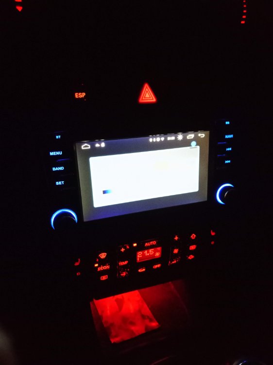

Iba a haber contestado ayer, pero desde el móvil no conseguía subir la foto:
Está un poco provisional, pero bueno, mucho más funcional que lo que tenía es, desde luego.
Al final no le he puesto al positivo bajo llave, la sensación es que no consume tanta batería como me temía. Estuvo el coche parado más de 24 horas y no he notado nada, más esta noche, que tampoco.
Me quedan básicamente un par de cosas pendientes:
- Mejorar la señal de radio, sólo he podido enchufar el conector más pequeño, el otro no, y la recepción no es nada buena.
- Iluminación en los botones; no tengo muy claro si lo conseguiré, pero tengo que investigar.
Y lo que me costó muchísimo fue colocarla, de hecho abajo no ha entrado bien del todo; y es que el mazacote de cables es tal, que pegaba en el fondo y no entraba. Quité la cajita (algo más pequeña que un paquete de tabaco) CANBUS que venía con el cableado, porque el funcionamiento era igual con y sin ella.

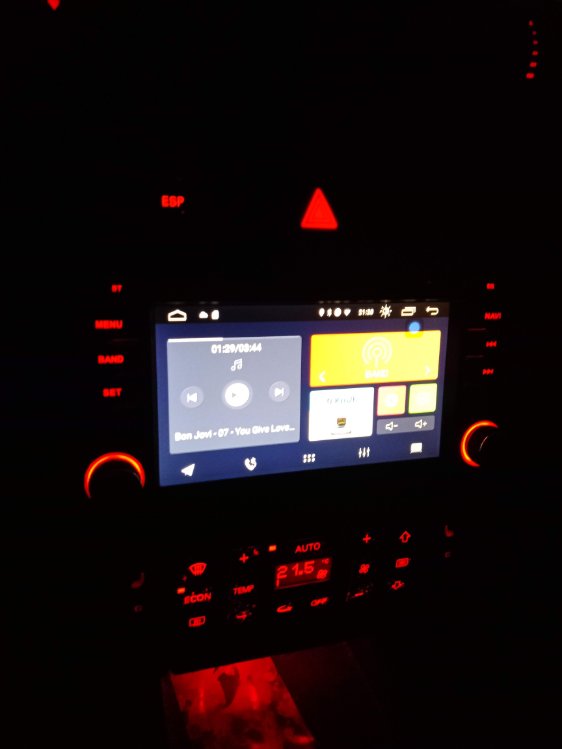

Pero como véis queda bastante bien integrada, y la verdad es que es bastante funcional: reproductor de música y vídeo, el navegador GPS que trae de serie está bastante bien, el bluetooth manos libres... Bueno, y todo lo que te puede dar una tableta android.

  • 2 semanas más tarde...
Bueno, al final sí que consumía batería, un día fui a arrancar y ya no había fuerza suficiente, menos mal que lo vi el día antes.
Al final saqué el positivo bajo llave del fusible 37, como vi en otro post. No me veía yo haciendo tanto rollo, pero la necesidad...
Tuve problemas de parásitos, hasta el punto de desenchufar el subwoofer porque era insoportable. Lo solucioné de forma un tanto artesanal con papel de aluminio.

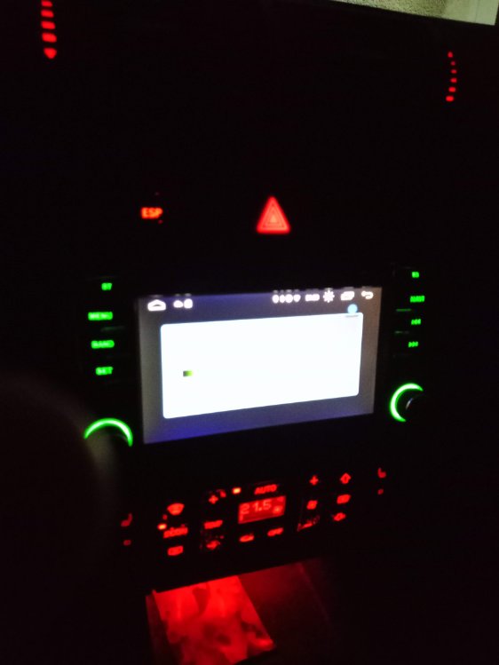

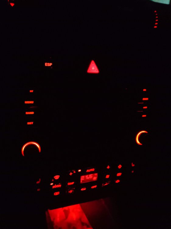

También conseguí luz en los botones, es permanente, no depende de la luz de cruce sino del contacto, pero se agradece. Además no recordaba que la radio tiene el color configurable, algo similar al paquete de iluminación ambiente plus de los modernos, así que lo he puesto en rojo y queda muy bien integrado.
Así que ya lo doy por cerrado.
Creo que ha sido buena compra, muchas más funciones, integrado y sin perder el subwoofer, que no lo tenía claro...

La foto no la veías porque no subió bien, a ver ahora...
De todas formas aquí se empeñó en saltar el flash, a ver si saco una oscura para que se vean los botones
qDCaWfdT0SkHIxdX9SyQE3GVUW4SAc-vewsRUar80YciA9cnemJLXNGsuCvIHO07mdO71fcV7cucOzPd_FeOFoN-gr347Z3Vxv-FQPO2EPwatiij58xrylR1wtxl6U4VEP0HIIEBhpJZLDOjdxfz_xLCItXhpj4SMF9NpOW67vRaMKEfXYhspvl54zLSIuo0kI-URewOWlg1HcLwurEdcrmKoFc-Yiidx9p7hVRMl3gAhRQs1VgHGyQHsAZ_K1kEVzjDgw8OUS5qNm-NlzYvi8u35va6Joxu9dmbb1ybMX3zMbZP_RXaY7JTxQrOJPZP803lYd5nN3-eWLmOxd06h_Hc8PDLK6op_2jDeGKn-S_4UN3LkSvPkvHcBOsgFXACGrLWBPvwqBOS-UfD_uSjLgWulsnkaxuuwdB5rJoy2Qtef2L-U0S2AcoFqAfqxK3hT0bxl8QsXk2DTeHDKZZwFt6wiUpJt6oaxLf8z1kLLViVOy3CV4BjFDtvtOwsejZz7FMFLY8nMqVsJrNFfqrrjAcTSjDP3HeSwOodiDpfujfVK1eg5f6nMkBq-MNl9Z4qcye9_P9PiNbUU70zcbtB0UO_8VLoriYqTxQUPgS_Ttuh4lB1fsHMiiMhqYPXo0lFEwpJZ2JfgW9Wj26HcnZAnNIFoIyzh6IjTeL8-fnYCj6QIdvS3w7SNq4SmfJAz8Avp3wRNJSfdivYMbf3qmBE1qPPBg=w395-h789-no?authuser=0
Editado por Tinuco

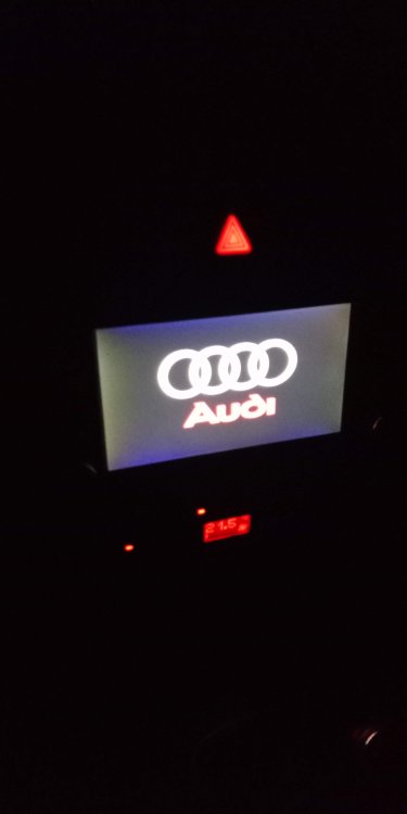

¡Hosti! A ver ahora... La calidad de las fotos no es muy allá, pero bueno, te puedes hacer una idea.
