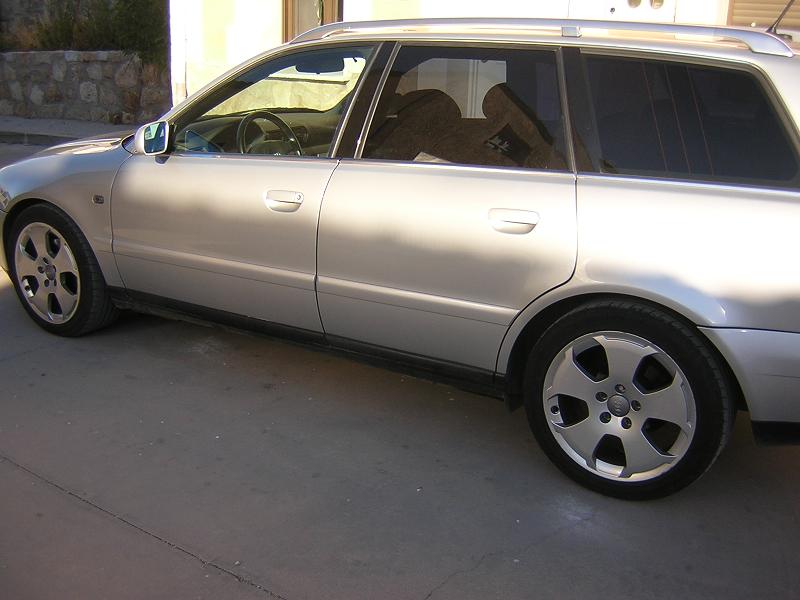

Jade Publicado 30 de Octubre del 2006 Denunciar Publicado 30 de Octubre del 2006 Foto d mi A4 B5 con llantas d A3 II en 17"..... q x cierto, estan en venta si las quieres Responder
Atodojas Publicado 1 de Noviembre del 2006 Denunciar Publicado 1 de Noviembre del 2006 pues no le quedan nada mal Jade, pensaba que al ser del modelo nuevo no le iban a pegar. Puedes poner mas fotos para verlo mejor? Un saludo! Responder
charber Publicado 1 de Noviembre del 2006 Denunciar Publicado 1 de Noviembre del 2006 Foto d mi A4 B5 con llantas d A3 II en 17".....q x cierto, estan en venta si las quieres llevas separadores como dice audiomeca?? salu2 Responder
