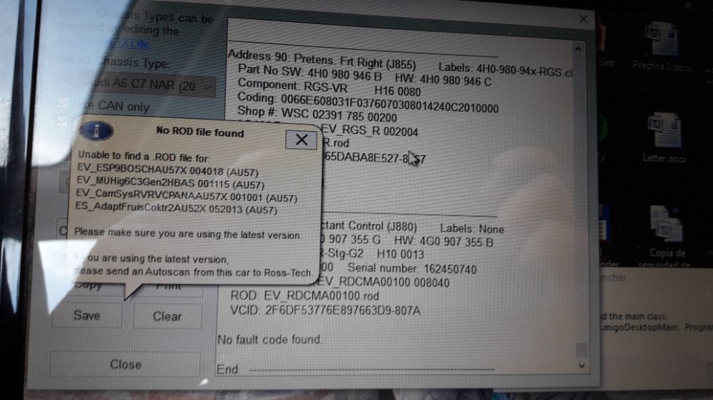

BUHO REAL Publicado 26 de Enero del 2021 Denunciar Publicado 26 de Enero del 2021 Hola compañeros, buenas tardes a todos. Bien, quería empezar a realizar las actualizaciones de software y mapas, pero, al tener sonido bose, tengo que evitar que se actualice. Al intentar acceder con vag-com 12.12 al 5F no me permite entrar en adaptation-10. Le hago un escaneo a todo el coche y sale lo siguiente: puede alguien explicarme que sucede y si hay posibilidad de arreglarlo. Gracias y salu2. Responder
Bossweb Publicado 26 de Enero del 2021 Denunciar Publicado 26 de Enero del 2021 (editado) hace 2 horas, BUHO REAL dijo: Hola compañeros, buenas tardes a todos. Bien, quería empezar a realizar las actualizaciones de software y mapas, pero, al tener sonido bose, tengo que evitar que se actualice. Al intentar acceder con vag-com 12.12 al 5F no me permite entrar en adaptation-10. Le hago un escaneo a todo el coche y sale lo siguiente: puede alguien explicarme que sucede y si hay posibilidad de arreglarlo. Gracias y salu2. Si tu coche es un A6 C7 (4G) con esa versión del VAGCOM no vas a poder acceder al módulo 5F, ya que se fabricó posterior a tu versión del VAGCOM La mejor y más rápida manera de activar el Green Menu es con el OBDEleven Con el VAGCOM también se puede habilitar, pero depende del fabricante de tu unidad Mib2, puede que con VAGCOM no puedas habilitarlo ... Con el OBDEleven, sí o sí lo puedes activar Editado 26 de Enero del 2021 por Bossweb Responder
