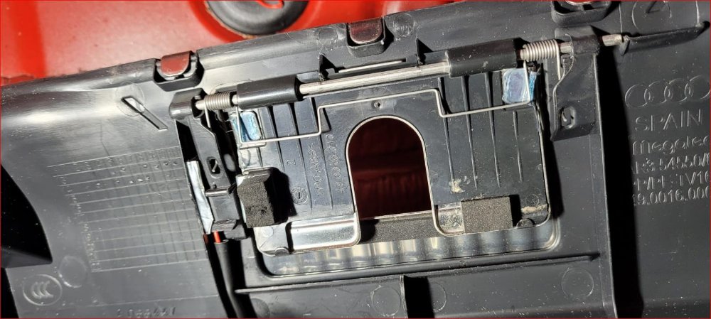

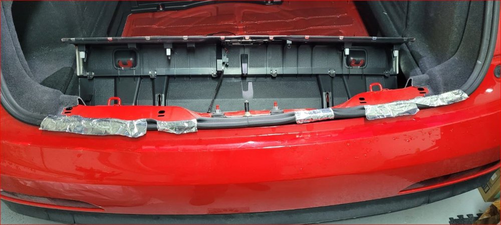

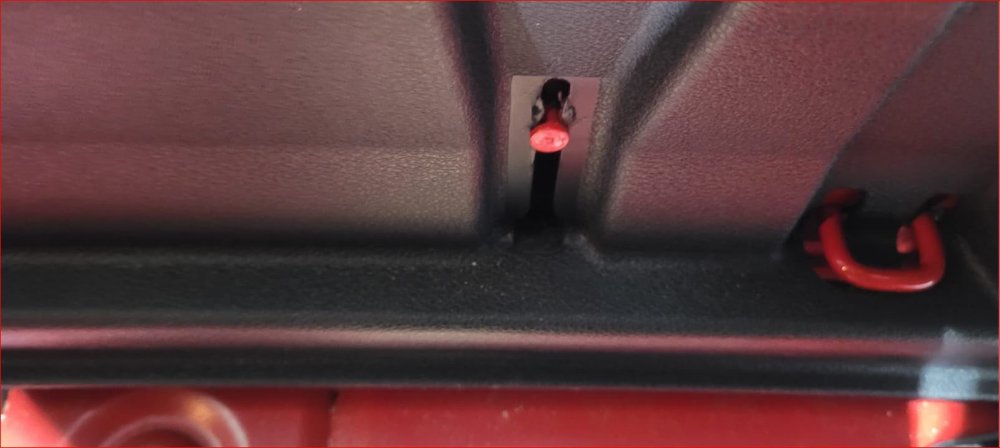

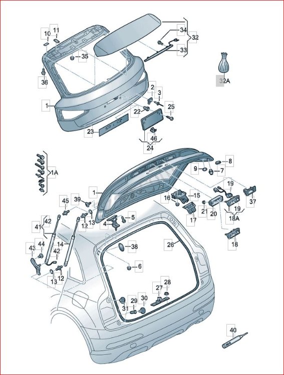

Naviev Publicado 26 de Enero del 2021 Denunciar Compartir Publicado 26 de Enero del 2021 Abro un nuevo hilo para a ver si me podéis echar una mano y en el futuro sirva de ayuda a alguna persona que le ocurra lo mismo. Lo publique por error en otro sala a ver si un moderador puede eleminarlos. Pongo en antecedentes a todo el mundo a ver si entre todos podemos solucionar el problema. Tengo que pasar la ITV y me imagino que es esta situación será imposible pasarla. Un día me di cuenta que las luces LED del portón no estaban encendías y si en cambio las que se encuentran situadas en el parachoques que por cierto no sabía para que valían, lo abrí, lo cerré y volvieron a funcionar, desgraciadamente este problema se fue acentuando hasta el punto que hoy por hoy solo se iluminan las luces del Parachoques. Os cuento hasta donde he llegado; desmonte la chapa del maletero que sale a presión hacia arriba, la chapa está sujeta por dos topes (añado foto del tope) y por 4 clip que salen a presión ponerse guante que corta como un demonio. Saque el sensor lo limpie aproxime la chapa para que estuviera más cerda del sensor electromagnético lo monte todo y quite la batería, al enchufarla los led volvieron a funcionar pero esta mañana sin abrir el portón ya no funcionaban L. He visto tutoriales para el Q5 y Q7 pero por lo que veo no tienen nada que ver. Asi se ve el coche con el problema. El manual para encontrar el sensor del ponton traseo sobre el vehiculo. La referencia del la Pieza. La verdad que no se como medir si el sensor funciona, no ten VCDS, solo tengo Obdelenven pro y llego donde llego, si alguien pudiera indicar como se puede medir por polimetro u otro modo estaria bien. Responder Enlace al comentario Compartir en otros sitios web More sharing options...
Naviev Publicado 26 de Enero del 2021 Autor Denunciar Compartir Publicado 26 de Enero del 2021 Continuo con los detalles por que no cabian todas las imagenes. Los cierres de la chapa Detalle de la posicion del Sensor. Responder Enlace al comentario Compartir en otros sitios web More sharing options...

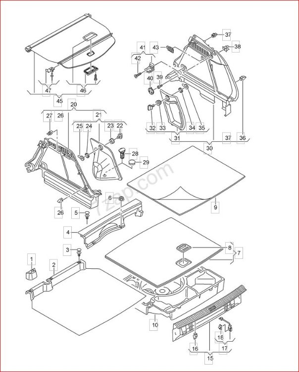

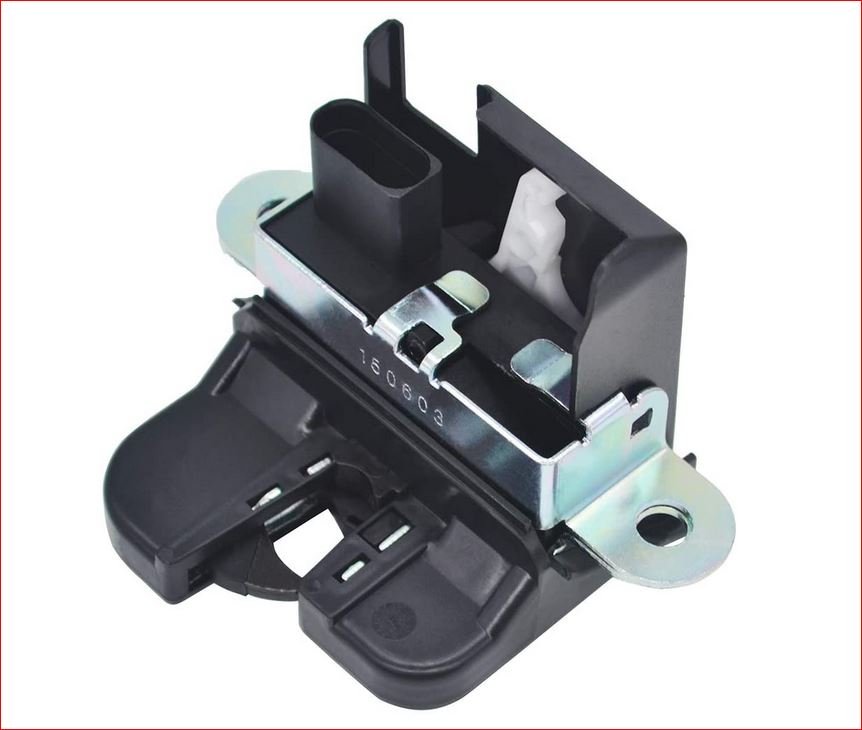

Naviev Publicado 26 de Enero del 2021 Autor Denunciar Compartir Publicado 26 de Enero del 2021 Como esto no funciono esta tarde voy a desmontar el cierre del porton. La referencia del P/N veo en fotos de internet que la cerradura tiene varios cables..... voy a ver,,,,, y luego os cuento...... Al final llegue a casa y me puse con el portón a desmontarlo y como había leído en algún sitio que se limpiara con WD40 y no tengo nada que perder, me puse a limpiar la cerradura con el producto de forma concienzuda, le quite la batería, al rato la enchufe y volvió a funcionar las luces, esta mañana seguían funcionando y por ahora también, en unos días os confirmo si desapareció el problema….. Responder Enlace al comentario Compartir en otros sitios web More sharing options...

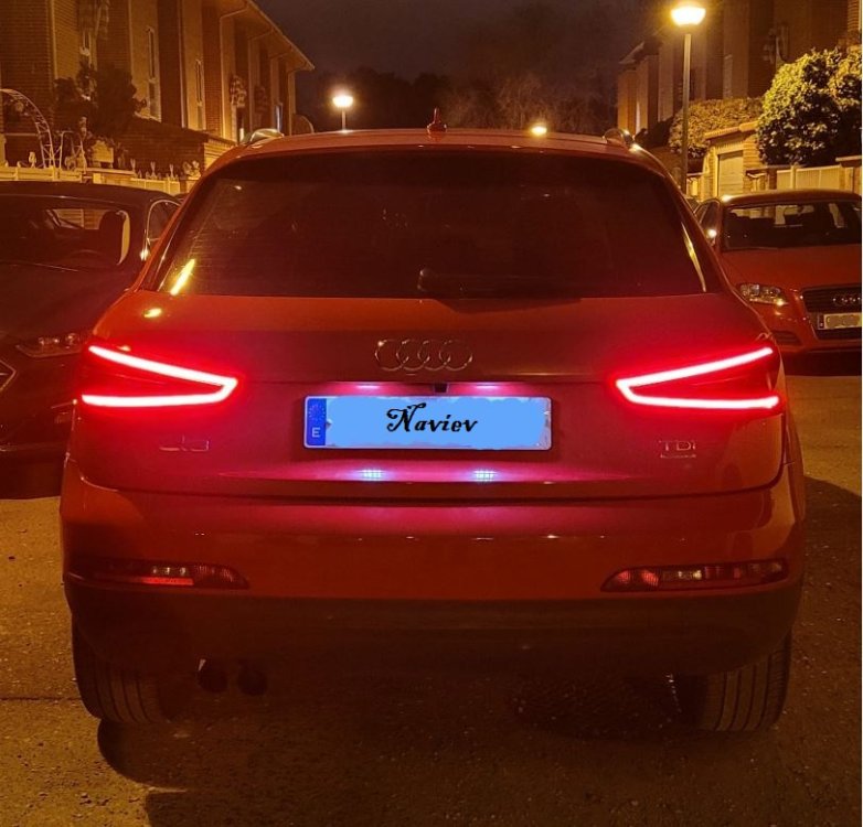

Naviev Publicado 28 de Enero del 2021 Autor Denunciar Compartir Publicado 28 de Enero del 2021 Bueno al final el problema está resuelto con las dos actuaciones anteriores al final el coche por fin se ve asi. Responder Enlace al comentario Compartir en otros sitios web More sharing options...

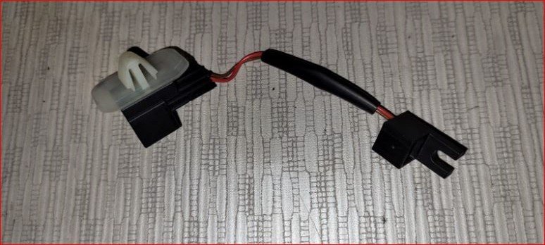

Carlisu84 Publicado 29 de Enero del 2021 Denunciar Compartir Publicado 29 de Enero del 2021 En 26/1/2021 a las 18:31, Naviev dijo: La referencia del la Pieza. La verdad que no se como medir si el sensor funciona, no ten VCDS, solo tengo Obdelenven pro y llego donde llego, si alguien pudiera indicar como se puede medir por polimetro u otro modo estaria bien. Lo primero darte la enhorabuena por el trabajo y me alegro que lo tengas solucionado. pero que tiene que ver este sensor con las luces? que funcion hace? Responder Enlace al comentario Compartir en otros sitios web More sharing options...
Naviev Publicado 30 de Enero del 2021 Autor Denunciar Compartir Publicado 30 de Enero del 2021 La verdad Carlisu84 no he encontrado mucha información de este problema en la red para un Audi Q3, es una avería típica de los Audi Q7 Y Q5. Después de buscar mucho, encontré algunos manuales sobre estos modelos que indicaban que se sincronizaban en el momento del cierre los sensores de la trampilla ( G525 y G526 ) y el sensor instalado en el propio portón. En el Audi Q3 lo he comprobado, si pulsa solo la trampilla sobre el marco del coche (y el portón está abierto claro) las luces no se encienden, si solo cierras manualmente la cerradura del pontón tampoco se encienden las luces del portón, pero si con el portón abierto pulsa tanto la trampilla metálica como la cerradura del portón las luces se encienden, por lo cual tienen que sincronizarse las dos a la vez o no pasan las luces del parachoques al portón. Espero haberme explicado. Responder Enlace al comentario Compartir en otros sitios web More sharing options...

Naviev Publicado 25 de Octubre del 2021 Autor Denunciar Compartir Publicado 25 de Octubre del 2021 Buenos días @Fredye, empieza primero por la cerradura, dale con wd40 y límpiala todo lo bien que puedas y prueba. A mi también me pasaba que cuando quitaba la batería el fallo se iba por una temporada pero siempre volvía desde que limpie todo a conciencia ya no ha vuelto a fallar Responder Enlace al comentario Compartir en otros sitios web More sharing options...
