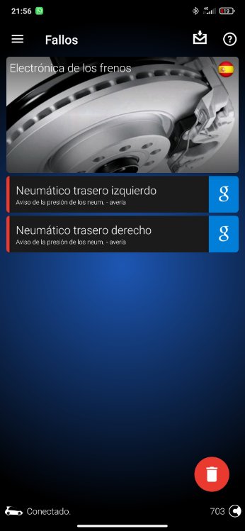

jftuning666 Publicado 26 de Enero del 2021 Denunciar Publicado 26 de Enero del 2021 Hola de nuevo,tengo un problema,acabo de poner gomas delanteras y me salta el aviso de presion de ruedas bajo,lo he borrado desde el coche y me ha vuelto a salir.le he metido el obd y he podido kitar el fallo,no se si volvera a salir.os ha pasado a alguno?adjunto foto.el aviso q sale es de las traseras. Responder
Rumbo 2.0 Publicado 27 de Enero del 2021 Denunciar Publicado 27 de Enero del 2021 Que curioso, el problema que suelen dar, no siempre, los vehículos turismo con tracción a las cuatro ruedas es que si cambias sólo los neumáticos de un eje salta el error del control del tracción, el ESP ó ambos. Como me ha ocurrido, cuando toca cambiar gomas cambio el juego completo. Quizás esté motivado por lo mismo... Responder
jftuning666 Publicado 27 de Enero del 2021 Autor Denunciar Publicado 27 de Enero del 2021 En 27/1/2021 a las 5:03, Rumbo 2.0 dijo: Que curioso, el problema que suelen dar, no siempre, los vehículos turismo con tracción a las cuatro ruedas es que si cambias sólo los neumáticos de un eje salta el error del control del tracción, el ESP ó ambos. Como me ha ocurrido, cuando toca cambiar gomas cambio el juego completo. Quizás esté motivado por lo mismo... Expand algo me comento el mecanico,pero vamos q las de atras estan bien y no las voy a cambiar.de momento he podido quitar el fallo,a ver si aguanta,tela con la tecnologia Responder
