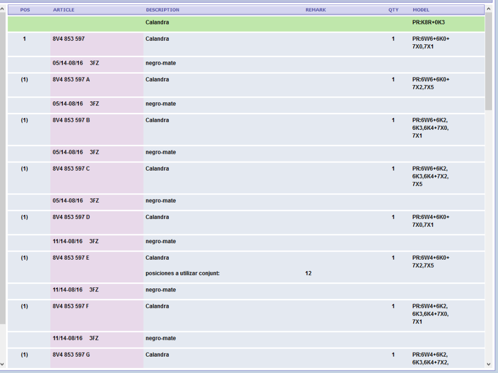

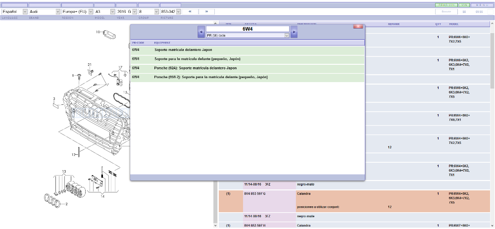

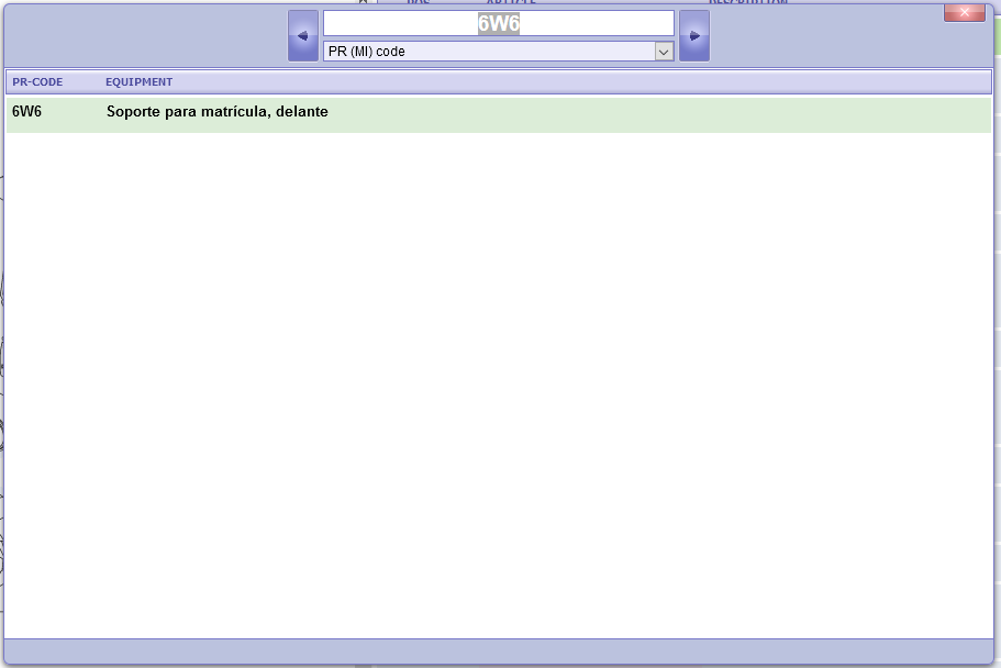

RoDiK Publicado 28 de Enero del 2021 Denunciar Publicado 28 de Enero del 2021 (editado) Por lo que veo en etka, esa parrilla el la negra, pero el soporte es el de Japon/matricula pequeña. El pr que coincide con esa referencia es el 6w4 y es lo que pone en la info. El pr que creo que necesitas es el 6w6 aunque ya te digo que hay otras tantas referencias... No se si esto puede ayudarte pero es que hay tropecientas referencias aun siendo 6w6 que "creo" que seria el correcto. luego influye si llevas ACC, sensores apc.... Editado 28 de Enero del 2021 por RoDiK Responder

RoDiK Publicado 28 de Enero del 2021 Denunciar Publicado 28 de Enero del 2021 (editado) hace 17 minutos, turkoA3 dijo: Y si le pones el portsmatriculas de la parrilla vieja? O no se puede? Es que hay parrillas que viene integrado. Por ejemplo la mia vieja y la nueva, que esteticamente es igual a la de TVZ viene todo integrado. es todo una pieza. Pero ya ves que tb las hay sin portamatriculas. Yo directamente le dije al concesionario que la pidiesen ellos que yo me canse de buscar referencia.... y no tengo claro cual es... Editado 28 de Enero del 2021 por RoDiK Responder
