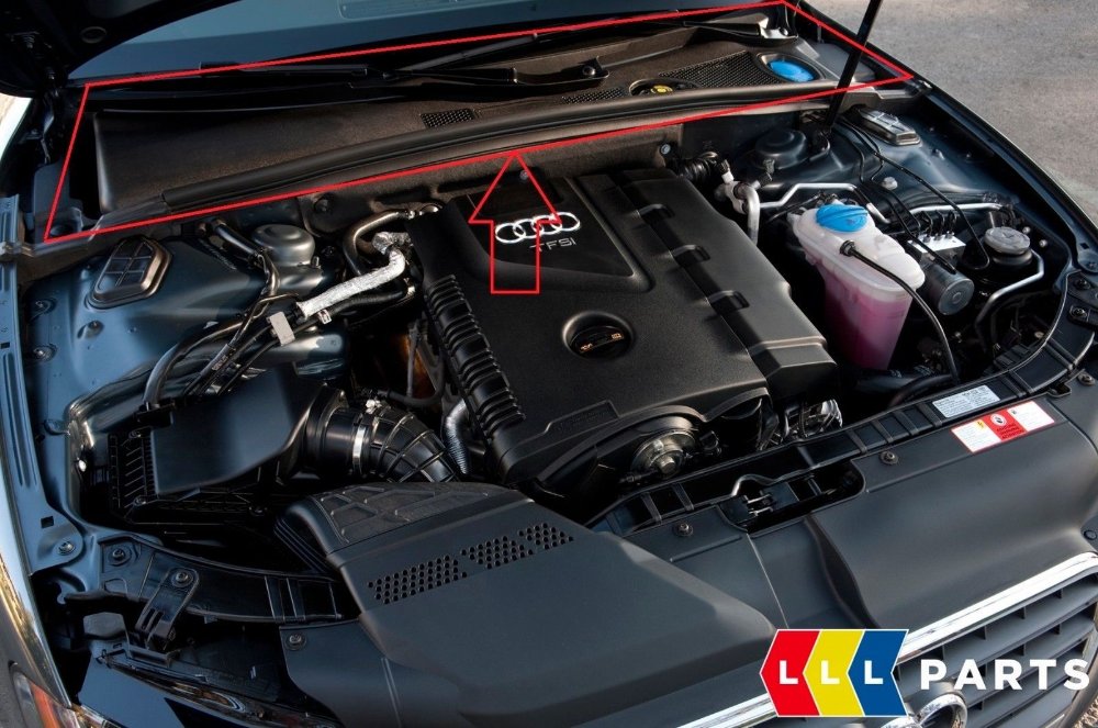

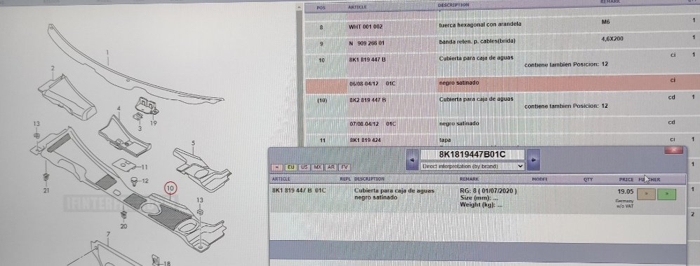

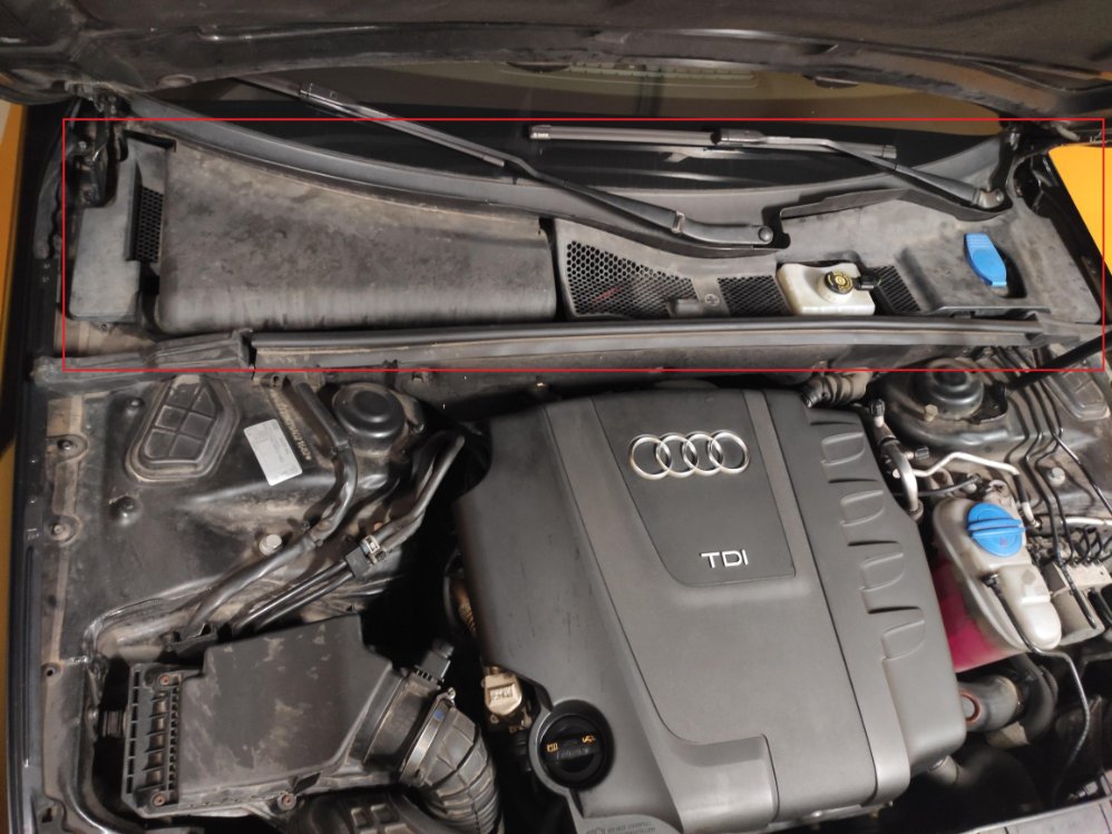

jhonysen Publicado 27 de Enero del 2021 Denunciar Publicado 27 de Enero del 2021 Hola, MI avant es de los primeros, año 2008, y por lo que he podido comprobar con respecto a otros monta no una sola cubierta completa en el vierte aguas sino tres pedazos. Mi pregunta es: puedo montar la cubierta entera en el mío? Suponiendo que sí, que más necesito? Los dos "tornillos" que vienen marcados con el número 13? y el clip con el número 20 también? Os dejo el despiece para que sepáis de que hablo: Así es como está en mi coche, a parte de la mierd*, que en un futuro no muy lejano tendré que limpiar : Así es como lo quiero, entero: Saludos. Responder

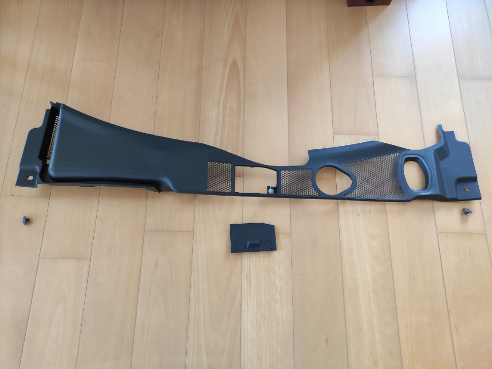

Moncho2 Publicado 28 de Enero del 2021 Denunciar Publicado 28 de Enero del 2021 (editado) Hola El mío es entero y solo lleva dos clips de plástico para su sujección... Me gusta del A4 que se pueda acceder tan fácilmente, por que se suele acumular bastante porquería ahí. En su día limpié todo el interior de la caja de aguas y aproveché para darle pintura de protección para bajos. (maniático que es uno ) En la foto se ve uno de los "clips" plásticos, lleva otro igual en el lado contrario Los clips llevan una ranura supongo que para usar un destornillador, pero salen a presión (yo al menos las veces que intenté usar un destornillador no noté que aflojasen) Editado 28 de Enero del 2021 por Moncho2 Responder
torrentex66 Publicado 28 de Enero del 2021 Denunciar Publicado 28 de Enero del 2021 Lleva además de las dos tuercas de plástico de los extremos, una grapa junto a la tapa donde lleva la borna del positivo de batería. Responder

jhonysen Publicado 9 de Febrero del 2021 Autor Denunciar Publicado 9 de Febrero del 2021 Buenas, Ya en mi poder la cubierta, su tapa y los dos clips, pensaba que la tapa pequeña vendría junto con la cubierta pero no, hay que comprarla a parte. En cambio el que sí viene junto con la cubierta es el clip de color blanco que va justo debajo de la tapa pequeña. Los dos clips que sujetan la cubierta en los extremos también vienen a parte: Para los que como en mi caso queréis sustituir las tres tapas por esta entera, que me imagino que serán las primeras unidades de A4 del 2008, no os aconsejo que vayáis al mercado de segunda mano porque por lo que he podido ver por la red se están vendiendo a más de 40 euros y en el concesionario todo el conjunto no llega a los 40 euros. Os facilito referencias y precios a día de hoy a los que hay que aplicar el IVA: - Cubierta: ................................ 8k1 819 447 B 01C ....................... 27.13 Euros - Clip: ......................................... 8K0 819 664 ................................. 0.46 Euros x 2 - Tapa pequeña: ....................... 8K1 819 424 .................................. 4.42 Euros Saludos. Responder

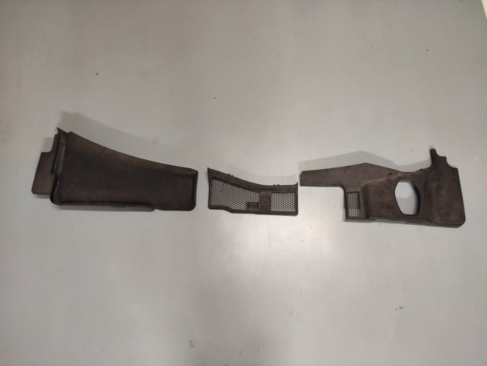

jhonysen Publicado 9 de Febrero del 2021 Autor Denunciar Publicado 9 de Febrero del 2021 Esto era lo que traía, en tres partes. Si alguien las quiere se las regalo. Responder

jhonysen Publicado 22 de Marzo del 2021 Autor Denunciar Publicado 22 de Marzo del 2021 hace 1 hora, Moncho2 dijo: Hola , me ha venido de cine que hayas puesto las referencias, esta mañana haciendo limpieza perdí uno de los clips 8K0819664 - Llevaba un rato en el ETKA online, tratando de encontrar la referencia. hasta que me recordé de que tú lo habías puesto hace unos semanas Gracias Para eso estamos compañeiro! Responder
