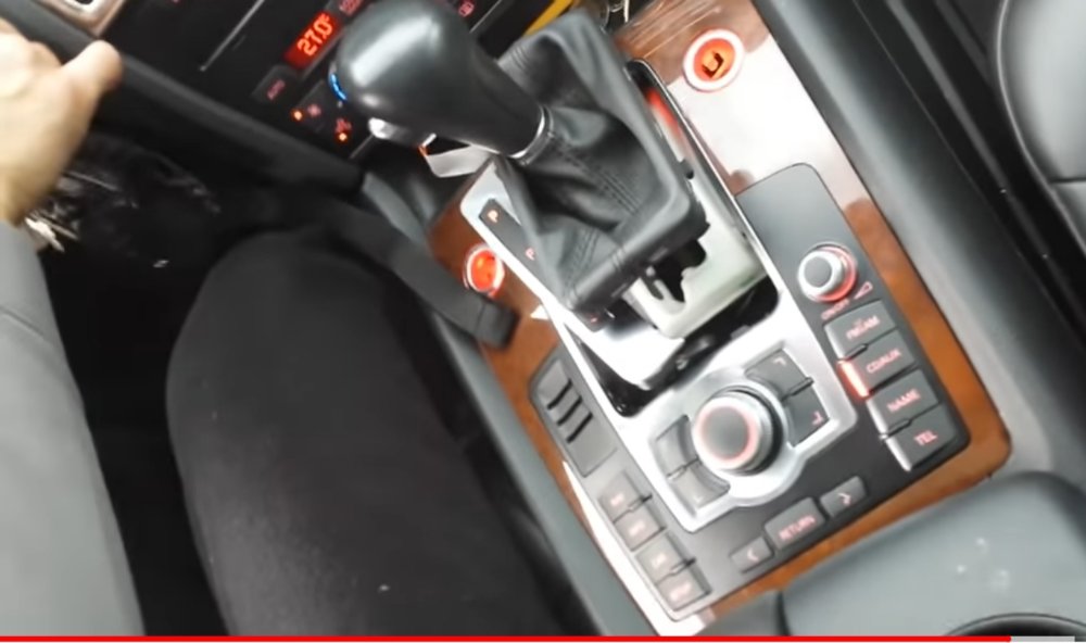

Buenas noches .mi nombre es juan  soy de iquqiue chile  y tengo un problema con el MMI  de mi Q7.
Lo que pasa  es  que al querer prender la pantalla   aparezcan las letras en ella (mmi ) y al los segundo  se apaga  y me di cuenta que el panel de la consola  central no enciende ninguna luz . He revisado todos los fusibles y todos  están buenos .
Adjunto imagen de la consola que en esa imagen está encendida pero en mi carro no prende

Eso es porque alguna de las unidades de fibra óptica está averiada o la propia unidad 07 que vá detrás de la gunatera.Lo primero que tienes que hacer es quitar la guantera y localizar la unidad principal que está pegada a la consola central y comprobar si emite fibra óptica.Si es así,vas al maletero y compruebas la radio(se distingue porque lleva dos antenas),después el navegador,que está bajo la cubierta del maletero,después el amplificador,que está bajo el guarnecido izquierdo del maletero(suele entrar agua por el cristal trasero)y después el cargador de cd,que vá en la consola central).Cuando localices la unidad que falla,la desconectas y haces un puente de fibra óptica y debería arrancar el MMI,a no ser que sea la primera unidad,que entonces la tienes que cambiar y codificar
