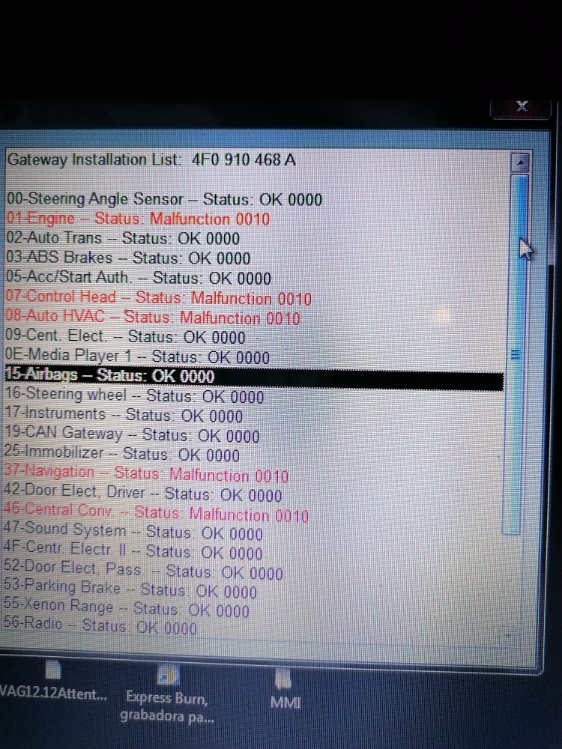

Andreidan Publicado 28 de Enero del 2021 Autor Denunciar Compartir Publicado 28 de Enero del 2021 Me salen estos pero 2-3 ya los tenia de antes, y el fallo que me da en la luz de niebla trasera no se porque, el coche no me indica ningún fallo y funciona todo bien... Responder Enlace al comentario Compartir en otros sitios web More sharing options...

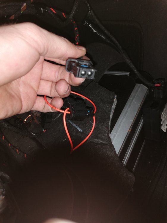

Andreidan Publicado 30 de Enero del 2021 Autor Denunciar Compartir Publicado 30 de Enero del 2021 Ese cable tiene que tener alguna luz roja como el de fibra? O no tiene nada que ver? Gracias Responder Enlace al comentario Compartir en otros sitios web More sharing options...
Andreidan Publicado 31 de Enero del 2021 Autor Denunciar Compartir Publicado 31 de Enero del 2021 VCDS -- Windows Based VAG/VAS Emulator VCDS Version: 12.12.0.0 Data version: 20130910 VIN: WAUZZZ4F07N060421 License Plate: Mileage: 269110km-167217mi Repair Order: -------------------------------------------------------------------------------- -------------------------------------------------------------------------------- Chassis Type: 4F (4F0) Scan: 01 02 03 05 07 08 09 0E 15 16 17 18 19 37 42 46 47 4F 52 53 55 56 61 62 67 72 76 77 VIN: WAUZZZ4F07N060421 Mileage: 269110km/167217miles 00-Steering Angle Sensor -- Status: OK 0000 01-Engine -- Status: Malfunction 0010 02-Auto Trans -- Status: OK 0000 03-ABS Brakes -- Status: OK 0000 05-Acc/Start Auth. -- Status: OK 0000 07-Control Head -- Status: Malfunction 0010 08-Auto HVAC -- Status: Malfunction 0010 09-Cent. Elect. -- Status: OK 0000 0E-Media Player 1 -- Status: OK 0000 15-Airbags -- Status: OK 0000 16-Steering wheel -- Status: OK 0000 17-Instruments -- Status: OK 0000 18-Aux. Heat -- Status: Cannot be reached 1100 19-CAN Gateway -- Status: Malfunction 0010 25-Immobilizer -- Status: OK 0000 37-Navigation -- Status: Malfunction 0010 42-Door Elect, Driver -- Status: OK 0000 46-Central Conv. -- Status: OK 0000 47-Sound System -- Status: OK 0000 4F-Centr. Electr. II -- Status: OK 0000 52-Door Elect, Pass. -- Status: OK 0000 53-Parking Brake -- Status: OK 0000 55-Xenon Range -- Status: OK 0000 56-Radio -- Status: OK 0000 61-Battery Regul. -- Status: OK 0000 62-Door, Rear Left -- Status: OK 0000 67-Voice Control -- Status: Cannot be reached 1100 72-Door, Rear Right -- Status: OK 0000 76-Park Assist -- Status: OK 0000 77-Telephone -- Status: Cannot be reached 1100 ------------------------------------------------------------------------------- Address 01: Engine Labels: Redir Fail! Part No SW: 4F0 910 402 D HW: 4F0 907 401 C Component: 3.0L V6TDI G000AG 0020 Revision: --H03--- Serial number: Coding: 0011372 Shop #: WSC 20017 002 1048576 VCID: 1E3338FAC917D8EE86F-804B 2 Faults Found: 005495 - Right Engine Mount Solenoid Valve (N145) P1577 - 001 - Open Circuit Freeze Frame: Fault Status: 01100001 Fault Priority: 0 Fault Frequency: 1 Reset counter: 255 Mileage: 268242 km Time Indication: 0 Date: 2020.12.16 Time: 10:53:19 Freeze Frame: RPM: 798 /min Torque: 42.9 Nm Speed: 0.0 km/h Voltage: 13.83 V Bin. Bits: 0 Bin. Bits: 0 Bin. Bits: 0 001025 - EGR System P0401 - 002 - Insufficient Flow - Intermittent Freeze Frame: Fault Status: 00110010 Fault Priority: 0 Fault Frequency: 33 Reset counter: 255 Mileage: 268343 km Time Indication: 0 Date: 2020.12.16 Time: 12:12:49 Freeze Frame: RPM: 2016 /min Torque: 148.2 Nm Speed: 112.0 km/h Duty Cycle: 51.8 % Duty Cycle: 20.9 % (no units): 0.0 Duty Cycle: 19.7 % Readiness: 0 1 0 0 0 ------------------------------------------------------------------------------- Address 02: Auto Trans Labels: 09L-927-760.lbl Part No SW: 4F2 910 156 F HW: 09L 927 156 C Component: AG6 09L 3,0 TDI RdW 0030 Revision: --H01--- Serial number: 4236142 Coding: 0000001 Shop #: WSC 02325 785 00200 VCID: 285F1E229B53165EFC3-807D No fault code found. ------------------------------------------------------------------------------- Address 03: ABS Brakes Labels: 4F0-910-517.lbl Part No SW: 4F0 910 517 AD HW: 4F0 614 517 AA Component: ESP8 quattro H01 0070 Revision: 00000000 Serial number: 00000000000000 Coding: 0020872 Shop #: WSC 02325 785 00200 VCID: 66C3501A51C7C02E0EF-8033 No fault code found. ------------------------------------------------------------------------------- Address 05: Acc/Start Auth. Labels: 4F0-910-852.clb Part No SW: 4F0 910 852 HW: 4F0 905 852 B Component: FBSAUDIC6 ELV H31 0220 Revision: 31050601 Serial number: 10601100547877 Coding: 0000003 Shop #: WSC 02323 785 00200 VCID: E3C5C90E22F53506691-80B6 Subsystem 1 - Part No: 4F0 910 131 E Component: FBSAUDIC6 EZS H45 0080 Subsystem 2 - Part No: 4F0 910 220 D Component: FBSAUDIC6 IDG H01 0040 No fault code found. ------------------------------------------------------------------------------- Address 07: Control Head Labels: 4F0-910-7xx-07-H.lbl Part No SW: 4F1 910 732 D HW: 4E0 035 729 Component: Interfacebox H43 5570 Revision: 00000000 Serial number: 350IL067721234 Coding: 0000004 Shop #: WSC 00000 000 00000 VCID: 25411716EC410B36C75-8070 Subsystem 1 - Part No: 4F0 910 609 E Component: Bedienteil MMIC6H01 0060 Subsystem 2 - Serial number: 00000001783850 Subsystem 3 - Serial number: 0114.02.110000000100010389ÿ Subsystem 4 - Serial number: 010389ÿ 3 Faults Found: 00003 - Control Module 005 - No or Incorrect Basic Setting / Adaptation Freeze Frame: Fault Status: 01100101 Fault Priority: 5 Fault Frequency: 1 Reset counter: 244 Mileage: 269114 km Time Indication: 0 Date: 2021.01.31 Time: 17:47:18 01319 - Control Module for Distance Control (J428) 004 - No Signal/Communication Freeze Frame: Fault Status: 01100100 Fault Priority: 5 Fault Frequency: 1 Reset counter: 244 Mileage: 269114 km Time Indication: 0 Date: 2021.01.31 Time: 18:20:53 01325 - Control Module for Tire Pressure Monitoring (J502) 004 - No Signal/Communication Freeze Frame: Fault Status: 01100100 Fault Priority: 5 Fault Frequency: 1 Reset counter: 244 Mileage: 269114 km Time Indication: 0 Date: 2021.01.31 Time: 18:20:53 ------------------------------------------------------------------------------- Address 08: Auto HVAC Labels: 4F0-910-043.lbl Part No SW: 4F0 910 043 HW: 4F1 820 043 AB Component: KLIMABETAETIGUNGH20 0170 Revision: 00000032 Serial number: 00000030168538 Coding: 0002070 Shop #: WSC 02325 785 00200 VCID: DBB5F1EE1A850DC6211-808E 1 Fault Found: 01207 - Control Module for Auxiliary Heater (J364) 004 - No Signal/Communication Freeze Frame: Fault Status: 01100100 Fault Priority: 5 Fault Frequency: 1 Reset counter: 244 Mileage: 269114 km Time Indication: 0 Date: 2021.01.31 Time: 17:47:23 Freeze Frame: ON ------------------------------------------------------------------------------- Address 09: Cent. Elect. Labels: 4F0-910-279.lbl Part No SW: 4F0 910 279 K HW: 4F0 907 279 Component: ILM Fahrer H15 0240 Revision: 00000000 Serial number: 4F0907279 Coding: 0002121 Shop #: WSC 02335 785 00200 VCID: 3169F346A88957962BD-8064 Subsystem 1 - Part No: 4F1 910 113 C Labels: 1KX-955-119.CLB Component: Wischer AudiC6 H05 0210 Coding: 00064784 Shop #: WSC 02335 Subsystem 2 - Part No: 4E0 910 557 A Labels: 8K0-955-559.CLB Component: REGENLICHTSENSORH13 0090 Coding: 00146221 Shop #: WSC 02335 No fault code found. ------------------------------------------------------------------------------- Address 0E: Media Player 1 Labels: 4E0-910-111.lbl Part No SW: 4E0 910 111 F HW: 4E0 035 111 A Component: CD-Changer H44 0470 Revision: 00000000 Serial number: AUZ5ZBF8196712 Shop #: WSC 00000 000 00000 VCID: 1C3732F2DF0BCAFE68B-8049 No fault code found. ------------------------------------------------------------------------------- Address 15: Airbags Labels: 4F0-910-655-8R.lbl Part No SW: 4F0 910 655 E HW: 4F0 959 655 B Component: 43 AIRBAG AUDI8RH29 0280 Revision: 08H29000 Serial number: 0037LD0GVUZR Coding: 0013363 Shop #: WSC 02325 785 00200 VCID: 29591B2680592F56E3D-807C Subsystem 1 - Serial number: 6332CSME12287314W Subsystem 2 - Serial number: 6342CSME12330C24W Subsystem 3 - Serial number: 6352QSME137636418 Subsystem 4 - Serial number: 6362QSME114D403DH Subsystem 5 - Serial number: 63734SME13573C0B0 Subsystem 6 - Serial number: 63834SME14594723. No fault code found. ------------------------------------------------------------------------------- Address 16: Steering wheel Labels: 4F0-910-549.lbl Part No SW: 4F0 910 549 HW: 4F0 953 549 A Component: Lenksäulenmodul H08 0230 Revision: 00H08000 Serial number: 90026062630329 Coding: 0002041 Shop #: WSC 20017 002 1048576 VCID: E6C3D01AD1C7402E8EF-80B3 Subsystem 1 - Part No: XXXXXXXXXXX Component: Lenkradmodul H07 0090 No fault code found. ------------------------------------------------------------------------------- Address 17: Instruments Labels: 4F0-910-xxx-17.lbl Part No SW: 4F0 910 900 C HW: 4F0 920 901 C Component: KOMBIINSTR. M73 H12 0120 Revision: 00400000 Serial number: 58U74PN96 Coding: 2049143 Shop #: WSC 11111 111 11111 VCID: 204F0602F363EE1EB43-8075 No fault code found. ------------------------------------------------------------------------------- Address 18: Aux. Heat Cannot be reached ------------------------------------------------------------------------------- Address 19: CAN Gateway Labels: 4F0-910-468.lbl Part No SW: 4F0 910 468 A HW: 4F0 907 468 D Component: Gateway H11 0070 Revision: 11 Serial number: 130080690581A3 Coding: ECFE73C61B7104 Shop #: WSC 03328 572 07373 VCID: 275D1D1E964D1926F59-8072 3 Faults Found: 01207 - Control Module for Auxiliary Heater (J364) 004 - No Signal/Communication Freeze Frame: Fault Status: 01100100 Fault Priority: 2 Fault Frequency: 1 Reset counter: 244 Mileage: 269114 km Time Indication: 0 Date: 2021.01.31 Time: 17:47:21 01303 - Telephone Transceiver (R36) 004 - No Signal/Communication Freeze Frame: Fault Status: 01100100 Fault Priority: 3 Fault Frequency: 1 Reset counter: 244 Mileage: 269114 km Time Indication: 0 Date: 2021.01.31 Time: 17:48:19 01301 - Control Module for Voice Recognition (J507) 004 - No Signal/Communication Freeze Frame: Fault Status: 01100100 Fault Priority: 3 Fault Frequency: 1 Reset counter: 244 Mileage: 269114 km Time Indication: 0 Date: 2021.01.31 Time: 17:48:19 ------------------------------------------------------------------------------- Address 37: Navigation Labels: 4E0-910-88x-37.lbl Part No SW: 4E0 910 888 P HW: 4E0 919 887 C Component: MNS ECE H44 1060 Revision: 00000000 Serial number: 305FN057601675 Shop #: WSC 03328 572 07373 VCID: 3B75D16E7AC5ADC6811-806E 1 Fault Found: 02927 - DVD Read Error 000 - - Freeze Frame: Fault Status: 01100000 Fault Priority: 6 Fault Frequency: 12 Reset counter: 244 Mileage: 269114 km Time Indication: 0 Date: 2021.01.31 Time: 17:47:19 Freeze Frame: Hex Value: 0x6017 Hex Value: 0x1F98 Hex Value: 0x0201 Hex Value: 0x0409 ------------------------------------------------------------------------------- Address 42: Door Elect, Driver Labels: 4F0-910-793-42.lbl Part No SW: 4F0 910 793 F HW: 4F0 959 793 F Component: TSG FA H21 0050 Coding: 0000522 Shop #: WSC 02327 785 00200 VCID: 2D51EF36B4B133760F5-8078 No fault code found. ------------------------------------------------------------------------------- Address 46: Central Conv. Labels: 4F0-910-289.lbl Part No SW: 4F0 910 289 F HW: 4F0 907 289 F Component: Komfortgeraet H22 0170 Revision: 01700022 Serial number: 01020871040000 Coding: 0131205 Shop #: WSC 02335 785 00200 VCID: 2D51EF36B4B133760F5-8078 No fault code found. ------------------------------------------------------------------------------- Address 47: Sound System Labels: 4F0-910-223-AS.lbl Part No SW: 4F0 910 223 G HW: 4F0 035 223 Component: Amp.-ASK H10 0350 Revision: 45S00001 Serial number: 02709060353986 Coding: 0000008 Shop #: WSC 02335 785 00200 VCID: 224B0C0AFD6FFC0EA27-8077 No fault code found. ------------------------------------------------------------------------------- Address 4F: Centr. Electr. II Labels: 4F0-910-280.lbl Part No SW: 4F0 910 280 HW: 4F0 907 280 Component: ILM Beifahrer H10 0080 Revision: Serial number: 00000000179899 Coding: 0001003 Shop #: WSC 02323 785 00200 VCID: DEB3F8FA099718EE46F-808B No fault code found. ------------------------------------------------------------------------------- Address 52: Door Elect, Pass. Labels: 4F0-910-793-52.lbl Part No SW: 4F0 910 792 F HW: 4F0 959 792 F Component: TSG BF H21 0050 Coding: 0000522 Shop #: WSC 02327 785 00200 VCID: 2C57E2328FAB3A7E18B-8079 No fault code found. ------------------------------------------------------------------------------- Address 53: Parking Brake Labels: 4F0-910-801.clb Part No SW: 4F0 910 801 B HW: 4F0 907 801 A Component: EPB CB4C0060 H04 0060 Revision: --H04--- Coding: 0000321 Shop #: WSC 02324 785 00200 VCID: 1F4D05FECE1DD1E68D9-804A No fault code found. ------------------------------------------------------------------------------- Address 55: Xenon Range Labels: 8P0-907-357.lbl Part No: 8P0 907 357 F Component: Dynamische LWR H02 0010 Revision: 00000001 Serial number: Coding: 0000003 Shop #: WSC 02325 785 00200 VCID: 3D71DF7664D1A3F6BF5-8068 No fault code found. ------------------------------------------------------------------------------- Address 56: Radio Labels: 4E0-910-541.lbl Part No SW: 4E0 910 541 T HW: 4F0 035 541 H Component: TUNER EU/US/RDW H42 0630 Revision: 00000000 Serial number: 394I.067685413 Coding: 0000001 Shop #: WSC 02323 785 00200 VCID: 3169F346A88957962BD-8064 No fault code found. ------------------------------------------------------------------------------- Address 61: Battery Regul. Labels: 4F0-910-181.lbl Part No SW: 4F0 910 181 E HW: 4F0 915 181 A Component: J0644 BEM H12 0590 Revision: 00000000 Serial number: 00000000113858 Shop #: WSC 76873 264 66865 VCID: 2345090EE275F506A91-8076 Subsystem 1 - Part No: 4F0 915 105 D Component: von VA0 0615536063 Coding: 344630393135313035442056413030363135353336303633 Shop #: WSC 76873 264 66865 No fault code found. ------------------------------------------------------------------------------- Address 62: Door, Rear Left Labels: 4F0-910-795.lbl Part No SW: 4F0 910 795 F HW: 4F0 959 795 F Component: TSG HL H21 0050 Coding: 0000002 Shop #: WSC 02327 785 00200 VCID: 2F6DF53EBEBD41663D9-807A No fault code found. ------------------------------------------------------------------------------- Address 67: Voice Control Cannot be reached ------------------------------------------------------------------------------- Address 72: Door, Rear Right Labels: 4F0-910-795.lbl Part No SW: 4F0 910 795 F HW: 4F0 959 794 F Component: TSG HR H21 0050 Coding: 0000002 Shop #: WSC 02327 785 00200 VCID: 2F6DF53EBEBD41663D9-807A No fault code found. ------------------------------------------------------------------------------- Address 76: Park Assist Labels: 4Fx-910-283.lbl Part No SW: 4F0 910 283 E HW: 4F0 919 283 E Component: Parkhilfe 8-Kan H12 0020 Revision: 00H12000 Serial number: 11820610004740 Coding: 0201006 Shop #: WSC 02331 785 00200 VCID: 2643101A9147002ECEF-8073 No fault code found. ------------------------------------------------------------------------------- Address 77: Telephone Cannot be reached End --------------------------------------------------------------------- Tuesday,01,October,2013,21:36:48:40973 VCDS -- Windows Based VAG/VAS Emulator VCDS Version: 12.12.0.0 Data version: 20130910 Mileage: 269110km-167217mi Repair Order: Control Module Part Number: Component and/or Version: Optical Bus Diagnostic : Standard Controller Electrical Optical 19-CAN Gateway OK OK 07-Control Head(High/D3) OK OK 0E-Media Player 1 OK OK 77-Telephone ERROR ERROR 47-Sound System OK OK 67-Voice Control ERROR ERROR 56-Radio OK OK 37-Navigation OK OK ************************************************************ Responder Enlace al comentario Compartir en otros sitios web More sharing options...
Serjio Publicado 31 de Enero del 2021 Denunciar Compartir Publicado 31 de Enero del 2021 Buenas, eso tiene pinta de anillo de fibra abierto. Responder Enlace al comentario Compartir en otros sitios web More sharing options...
Andreidan Publicado 8 de Febrero del 2021 Autor Denunciar Compartir Publicado 8 de Febrero del 2021 Listo! Arreglado me conecto mal los cables gracias Responder Enlace al comentario Compartir en otros sitios web More sharing options...
