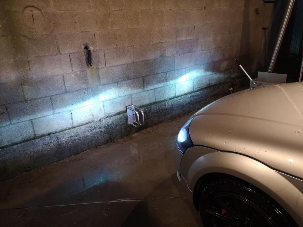

D4rKiTo Publicado 31 de Enero del 2021 Denunciar Publicado 31 de Enero del 2021 (editado) Buenas. Poco a poco voy mejorando el TT y que llueve prácticamente todos los días empiezo a preocuparme por la iluminación. Desde que tengo el coche he visto que las luces cortas no alumbran nada cuando la carretera está mojada/llueve. Mis faros no son xenon, pero he probado reemplazando las cortas por led 6000k y luego kit xenon 4300k (adjunto vídeo) pero habrá mejorado un 5% y sigue siendo muy insuficiente. Mañana me llegan led 4300k pero no creo que consiga ninguna mejora y por lo tanto vienen mis dudas. ¿Qué recomendáis que sea económico? ¿Debería desmontar los faros, pulirlos y limpiar las lupas? Aunque la parte externa no la tengo opaca, tampoco están perfectos y estoy casi 99% seguro que el problema es con las lupas (diría que muy sucias). También se me empañan un poquito los faros pero es poca cosa. ¿Es viable desmontar defensa sin quitar las ruedas? En garaje comunitario no me veo haciendo un cristo quitando ruedas y demás. Me arriesgaría a dejar la defensa suelta y el coche sin faros si es necesario "restaurarlos". ¿Qué opináis? Me da bastante respeto pensar en quitar el paragolpes yo solo sin tener ni idea y que pueda romperlo. Lo mismo al abrir los faros aunque creo que esto al hacerlo tranquilamente en casa no debería tener problema. Por otro lado, como podréis observar en el vídeo no veo un carajo de noche y tengo que ir con mil ojos (ya ni hablar de ir por una carretera que no conozco porque lo puedo flipar). Editado 31 de Enero del 2021 por D4rKiTo Responder

lucasvill Publicado 2 de Febrero del 2021 Denunciar Publicado 2 de Febrero del 2021 tiene pinta de estar quemada la lupa, yo desmonte y cambie las lupas por unas de aliexpress que hacen de bixenon (cortas y largas en la lupa) y el cambio es brutal Responder
D4rKiTo Publicado 2 de Febrero del 2021 Autor Denunciar Publicado 2 de Febrero del 2021 hace 1 hora, lucasvill dijo: tiene pinta de estar quemada la lupa, yo desmonte y cambie las lupas por unas de aliexpress que hacen de bixenon (cortas y largas en la lupa) y el cambio es brutal Me he pillado este kit https://www.retrofitlab.com/en/audi-tt-8n-1998-2006-bi-xenon-mh1-halogen-headlights.html (sin las xenon ni balastros que ya tengo) en unos 120€ envío inc. Me han confirmado que se puede usar con halógenos así que ya en camino. Supuestamente es plug and play, ya trae todo para instalar. A ver si no es muy difícil. Lo haré con mucha calma. Responder
