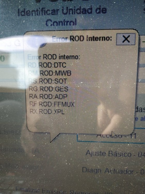

Chano de la Rosa Publicado 21 de Febrero del 2021 Autor Denunciar Publicado 21 de Febrero del 2021 En 5/2/2021 a las 15:39, sejox dijo: Intentando el ajuste básico Vcds me sale con esto y me da error en los canales de adaptación Responder

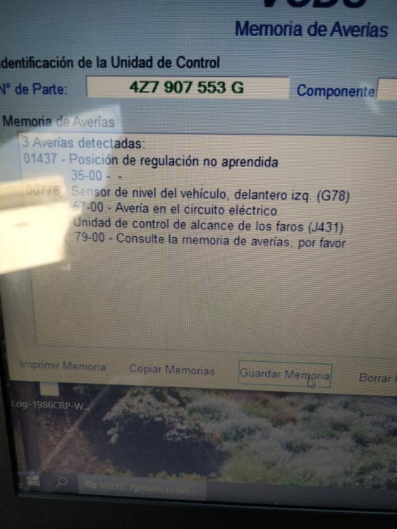

sejox Publicado 25 de Febrero del 2021 Denunciar Publicado 25 de Febrero del 2021 Se hace en el suelo, 402 es la altura objetivo, al iniciar el ajuste el coche baja a la posición 1 y luego pasa a la 2 en esta posición te manda medir del centro de rueda al borde de aleta y dependiendo de lo que metas la unidad ya compensa para llevarlo a la medida correcta. Que averías tienes en la unidad de la suspensión? Responder
Chano de la Rosa Publicado 26 de Febrero del 2021 Autor Denunciar Publicado 26 de Febrero del 2021 En 25/2/2021 a las 12:59, sejox dijo: Se hace en el suelo, 402 es la altura objetivo, al iniciar el ajuste el coche baja a la posición 1 y luego pasa a la 2 en esta posición te manda medir del centro de rueda al borde de aleta y dependiendo de lo que metas la unidad ya compensa para llevarlo a la medida correcta. Que averías tienes en la unidad de la suspensión? Fallo del sensor y demás m****s Responder
sejox Publicado 27 de Febrero del 2021 Denunciar Publicado 27 de Febrero del 2021 Tienes un problema con el sensor del izq. En el conector o en el propio sensor hasta que no lo resuelvas no te va a dejar hacer nada.salu2 Responder
Chano de la Rosa Publicado 27 de Febrero del 2021 Autor Denunciar Publicado 27 de Febrero del 2021 hace 12 horas, sejox dijo: Tienes un problema con el sensor del izq. En el conector o en el propio sensor hasta que no lo resuelvas no te va a dejar hacer nada.salu2 Te agradezco mucho tu tiempo. Ha de ser el cableado xq da error de faro también no crees? Responder
sejox Publicado 28 de Febrero del 2021 Denunciar Publicado 28 de Febrero del 2021 Los sensores de altura delanteros además de para la suspensión sirven para la regulación de altura de las luces Responder
