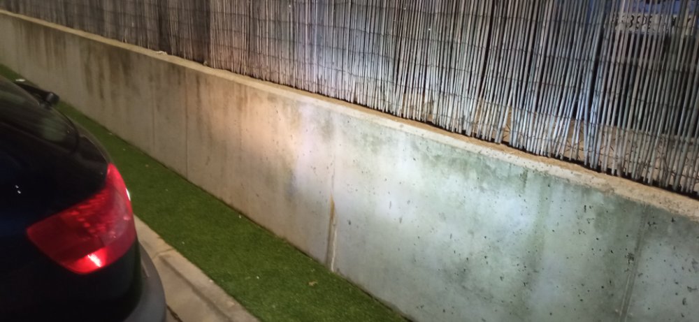

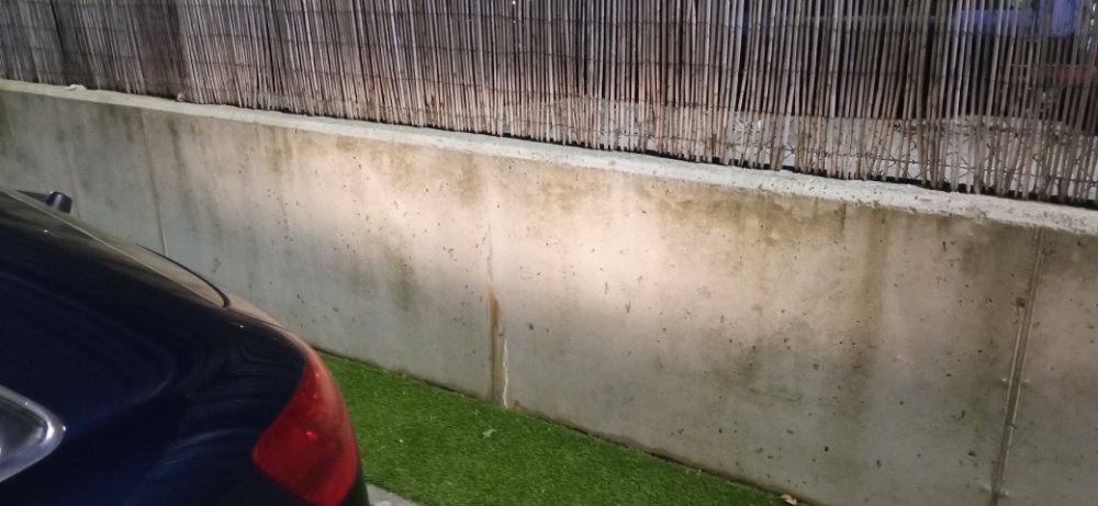

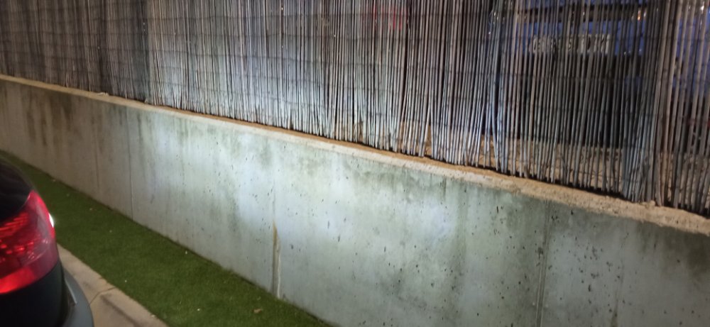

Quattro® Publicado 20 de Febrero del 2021 Denunciar Publicado 20 de Febrero del 2021 (editado) @Pumukielgrande mira la diferencia con las halógenas de serie (derecha oem /izquierda LED) y la segunda foto con las dos bombillas LED , tercera con las oem. Editado 20 de Febrero del 2021 por Quattro® Responder
