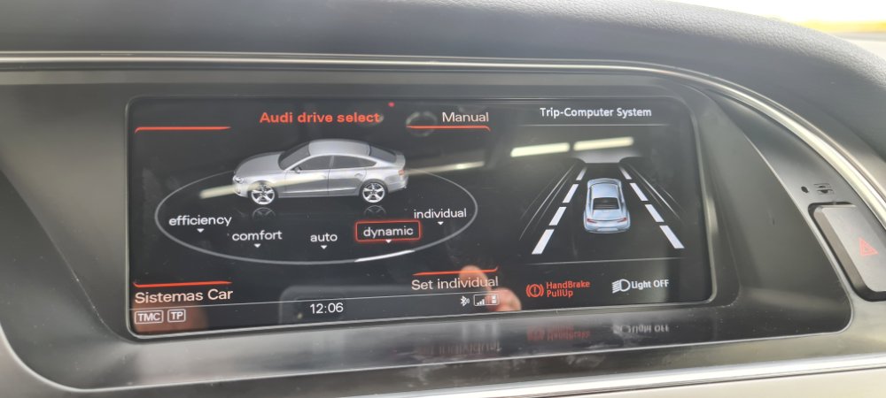

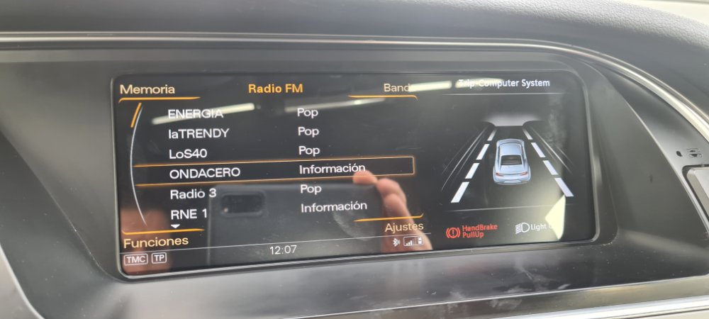

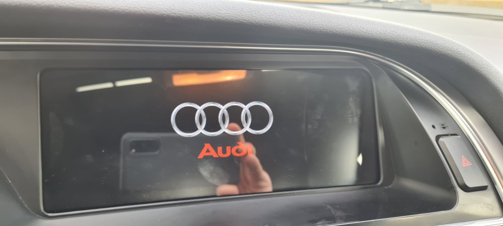

sergius_02 Publicado 5 de Febrero del 2021 Denunciar Publicado 5 de Febrero del 2021 (editado) Primaramente daros la enhorabuena por el curro de muchos de vosotros, este foro es una fuente de sabiduria increible. El tema es q hace unos dias puse en mi audi una pantalla china android de 8,8", quedo muy bien y funcionaba a la perfeccion, pero ayer por la mañana directamente dejo de funcionar, la pantalla enciende pero se queda en el logotipo de audi y continuamente se reinicia, del logotipo no pasa...pero en cambio el MMI funciona perfectamente, puedo acceder sin problema al menu original del coche, escuchar musica y acceder a todos los menus, los botones del MMI y el volante tambien funcionan sin problema. Le he escrito al chino pero resulta q estan de vacaciones y me dice que hasta el dia 21 no puede ayudarme. A alguien se le ocurre cual puede ser el problema? Es un Audi A5 Sportback de 2014 y MMI 3G+. Dejo la consulta en este foro porque tengo entendido que el A4 y A5 son practicamente iguales en esta tema. Os dejo unas fotos... Mil gracias de antemano. Editado 5 de Febrero del 2021 por sergius_02 Responder

sergius_02 Publicado 5 de Febrero del 2021 Autor Denunciar Publicado 5 de Febrero del 2021 (editado) Apuffff que desesperacion....he tenido la pantalla mas de una hora sin corriente y nada, sigue igual. @Farn68gracias por el enlace a tu post, imagino que te refieres al problema que describes en la pagina 9 y q al final solucionaste conectando al pc y actualizando. Yo no tengo ningun firmware para actualizar puesto q el chino no me ha mandado nada, la depuracion usb, a no ser que venga por defecto, no la tengo activada. He conectado la pantalla al pc por usb para intentar entrar al recovery y hacer un hard reset pero el pc no detecta la pantalla, no hace absolutamente nada...no se si os ocurre algo mas, tampoco quiero daros mucho la brasa con esto, pero es q me da muchisima pereza esperar al 21 para que el chino al final me diga que se la devuelva y tenerme mas de un mes sin pantalla....de verdad, gracias por vuestro interes Por cierto, no he instalada ninguna aplicacion "rara" que me pudiese modificar el launcher, spotify, drive, waze y poco mas, todo muy basico Editado 5 de Febrero del 2021 por sergius_02 Responder
