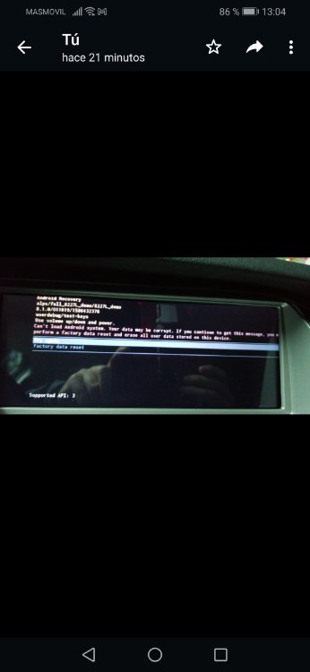

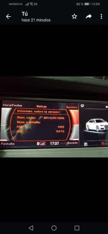

Primaramente daros la enhorabuena por el curro de muchos de vosotros, este foro es una fuente de sabiduria increible. El tema es q hace unos dias puse en mi audi una pantalla china android de 8,8", quedo muy bien y funcionaba a la perfeccion, pero ayer por la mañana directamente dejo de funcionar, la pantalla enciende pero se queda en el logotipo de audi y continuamente se reinicia, del logotipo no pasa...pero en cambio el MMI funciona perfectamente, puedo acceder sin problema al menu original del coche, escuchar musica y acceder a todos los menus, los botones del MMI y el volante tambien funcionan sin problema. Le he escrito al chino pero resulta q estan de vacaciones y me dice que hasta el dia 21 no puede ayudarme.
A alguien se le ocurre cual puede ser el problema?
Es un Audi A5 Sportback de 2014 y MMI 3G+. Dejo la consulta en este foro porque tengo entendido que el A4 y A5 son practicamente iguales en esta tema. Os dejo unas fotos...
Mil gracias de antemano.
hace 3 horas, Rafa_Galan dijo:
Hola,no tiene porque haber habido un problema,esto mismo les ha pasado a otros
compañeros,se pudo haber atragantado un reinicio sin mas,haber cambiado algún
parámetro,muchas cosas.Veo en esa pantalla que pones que en la última opción
hay un factory reset,eso es una vuelta a fábrica como hay en todos los móviles,si
la tableta no hace nada y tienes acceso a esa opción,yo pulsaría ahi para que se
restaure,como siempre digo peor no se va a quedar si en este momento no hace nada,
prueba y si recupera bien,si no tendrás que pedir el archivo de recuperación y que
te explique como hacerlo para que vuelva a funcionar.
