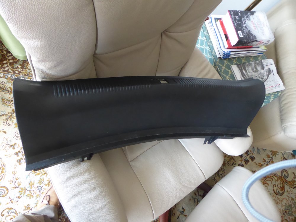

hace 36 minutos, aitormpg dijo:
Hola compis,
a ver si alguien sabe como se llama este repuesto o la encuentran para poder comprarla, dejo la imagen
esa tapa de cierre si la tienes rota, sino me equivoco va unida a toda la moldura de aluminio

Vayamos por partes: en tus datos dices que tu coche es un "Audi A6 S6 2.0 TDI 140cv"; puedo estar equivocado, pero ¿no será un "A6 C6"?.

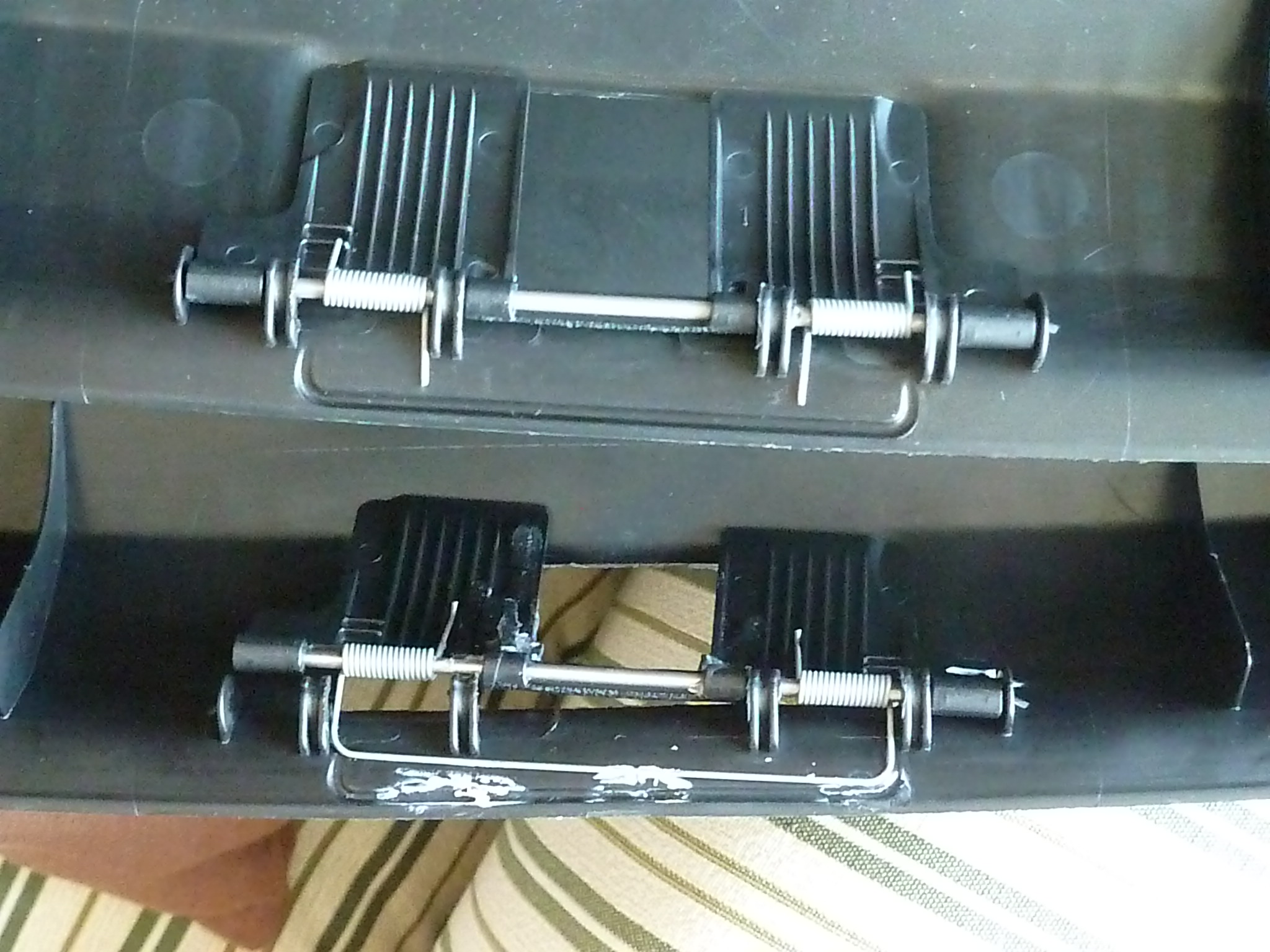

Si así fuese, sería igual que el mío, al que también se le rompió esa pieza: Son dos lenguetas solidarias (a izda. y dcha) con muelle, que cubren los lados del pestillo metálico de cierre que va atornillado a la carrocería. La pieza a la que pertenecen las lenguetas no se vende separada, va solidaria con la cubierta/embono que cubre transversalmente la parte trasera del maletero, la que es plateada en la foto que adjuntas y que en mi coche (y el tuyo si fuese el que supongo) es de plástico negro.
No se si encontrarás la pieza suelta en algún desguace porque, como te digo, va solidaria con el embono. Aunque supongo que sí podrás encontrar la pieza entera. Por si te interesase, el grupo VAG ya no vende repuestos en Concesionario, sino que ha formado una entidad aparte, "Volkswagen Group España Distribución S.A." (hay uno en cada ciudad, creo) que es donde debes acudir a adquirirlos. No son baratos, pero en las piezas que yo he adquirido (tres) no me han parecido caros en exceso. En concreto, esta de la que hablamos, código 4F5863471A 01C, descripción "revestimiento", me costó 44,85 + IVA = 54,27 € en Julio de 2019.
Te adjunto una foto, para que compares con la tuya. La que aparece en la mitad superior es la pieza nueva, la inferior es la vieja, que intenté reparar pegándola, sin resultado.
Slds.

Bueno, igual las hay de diferentes materiales dependiendo de la versión mas o menos superior del coche o si es sedán o avant. En mi caso es un sedán, y lo que se rompió fué una de las lengüetas; y sí, recuerdo que el muelle no tiene mayor problema en colocarlo correctamente, pero si rompe una lengüeta no hay forma de pegarla. No sé cual será lo que se le ha roto al compañero aitgormpg.

En 5/2/2021 a las 17:31, Sardinero dijo:
Slds.
Exactamente esa es la pieza, lo que hice hoy fue sacarla para quitar los muelles, que cada vez que ponía una bolsa o la mano me rajaba como salía parte del muelle para fuera al estar sin las tapitas esas pues no veas el incordio, ahora le deje sin nada hasta que encuentre alguna por internet o en el rastro, pensaba que era mas facil de conseguirla por ebay o aliexpress, pero no.
Pues es un Audi a6 s6 lo pone en los papeles del audi, pero no tengo ni idea porque de sline no tiene nada....
