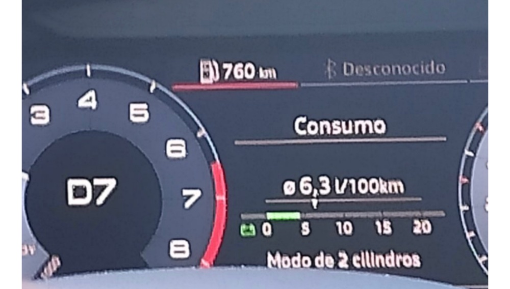

mikmone Publicado 7 de Marzo del 2021 Denunciar Publicado 7 de Marzo del 2021 En 6/2/2021 a las 9:50, VaporWheels dijo: Tienes que poner en el digital cockpit la vista de consumo, aparece en la parte inferior de la barra de progreso que va variando en tiempo real. Si tienes puesto el consumo dentro de el aro de revoluciones lo puedes saber cuando está barra pasa de gris a verde. En todo caso lo que indica es que pasa de 4 cilindros a 2 cilindros. Saludos. @VaporWheelsImagino que te refieres a la zona verde que he marcado en la foto adjunta. Yo tengo un 35TDI. ¿Eso indica que pasa de 4 a 2 cilindros? Abrí un hilo acerca de esto, pero nadie me contesta. Gracias de antemano y un saludo. Responder

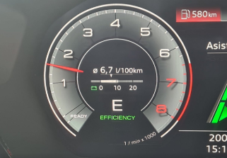

vircotto Publicado 8 de Marzo del 2021 Denunciar Publicado 8 de Marzo del 2021 hace 21 horas, mikmone dijo: @VaporWheelsImagino que te refieres a la zona verde que he marcado en la foto adjunta. Yo tengo un 35TDI. ¿Eso indica que pasa de 4 a 2 cilindros? Abrí un hilo acerca de esto, pero nadie me contesta. Gracias de antemano y un saludo. no creo que sea eso. La zona verde es sin duda la regeneración de batería por la frenada, pero no sé a qué aplica en el caso de que no tengas el híbrido ligero. Yo sí lo tengo y veo cómo se activa frecuentemente. Tengo más dudas en el caso de la relación de marchas. Suelo conducir casi siempre en modo efficiency y la indicación es tal que así: .........D......... EFFICIENCY sin embargo de vez en cuando veo que aparece: .........E......... EFFICIENCY No sé en qué circunstancias aparece la "E". ¿Será el modo dos cilindros del que se habla aquí? A ver si alguien nos puede iluminar. Responder

Quirri Publicado 8 de Marzo del 2021 Denunciar Publicado 8 de Marzo del 2021 Me parece q no ay desconexión de cilindros en los tdi esa barra es la regeneración de energía o batería para el star Stop... el 35 tfsi si y sale pero no tiene nada q ver con cilindros Responder
VaporWheels Publicado 8 de Marzo del 2021 Denunciar Publicado 8 de Marzo del 2021 Yo voy más alineado con lo que comenta Quirri. De echo lo veo de la siguiente manera, cuando la barra pasa a verde el motor entra en modo 2 cilindros, además cuando pasa a la zona de la batería también hace función de regenerar la misma. El tema de la E únicamente lo veo cuando el coche está en modo efficiency nada que ver con el que el motor pase a 2 cilindros. Responder

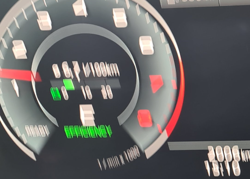

vircotto Publicado 8 de Marzo del 2021 Denunciar Publicado 8 de Marzo del 2021 hace 1 hora, VaporWheels dijo: Yo voy más alineado con lo que comenta Quirri. De echo lo veo de la siguiente manera, cuando la barra pasa a verde el motor entra en modo 2 cilindros, además cuando pasa a la zona de la batería también hace función de regenerar la misma. El tema de la E únicamente lo veo cuando el coche está en modo efficiency nada que ver con el que el motor pase a 2 cilindros. Tengo algo más de información. Situación: con el coche parado y el modo efficiency previamente seleccionado en el drive select, arranco el coche. En ese momento aparece: .........D......... EFFICIENCY Voy al menú del drive select, vuelvo a seleccionar efficiency (a pesar de que ya está en él) y el display cambia a: .........E......... EFFICIENCY Y he notado otra cosa curiosa: la barra del consumo del motor eléctrico, que normalmente está en blanco hacia la derecha cuando está consumiendo: De vez en cuando pasa a verde (perdón por el movimiento, no he podido apurar más pero se ve el verde): No sé qué será lo que esté indicando ese verde... Responder
