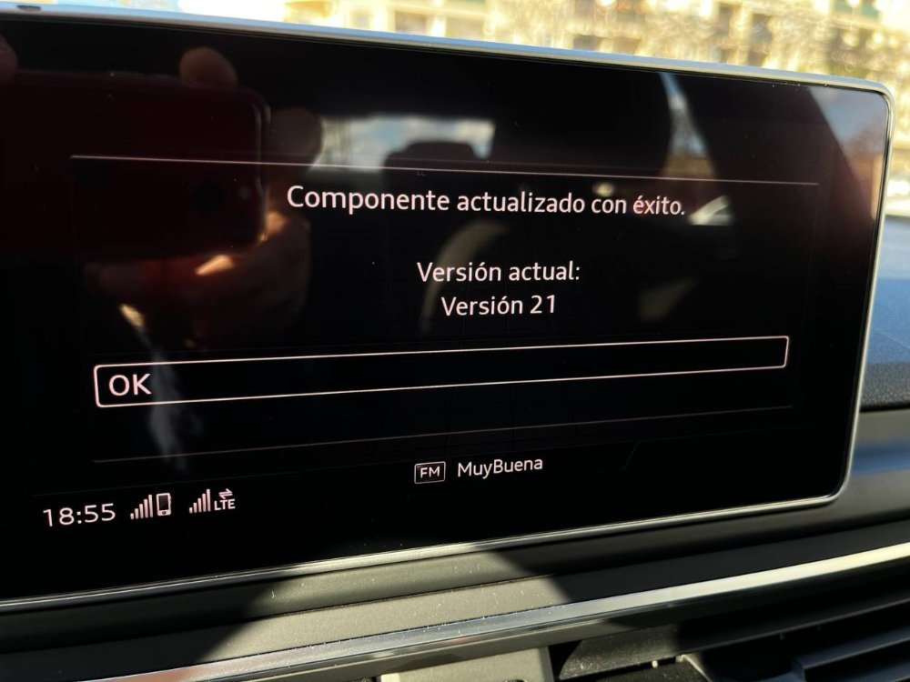

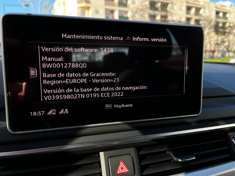

elrabas Publicado 23 de Abril del 2022 Denunciar Publicado 23 de Abril del 2022 (editado) hola a todos, comentaros que sin el adaptador Dlink he actualizado Gracenote a la version 21 y el RSDB (caratulas de radio), no sabia que eran cosas distintas hasta que en un foro alemán me ha dado luz un compañero, el Gracenote lo he actualizado desde el menu rojo de actualizar el MMI y el RSDB (logos de radio) desde el M.I.B (menú verde), decir también que las caratulas de radio a mi me salen igual que antes, por ejemplo Rock FM con caratula de Radio Maria...., radio Marca sin caratula, y varias mas que ni salen o salen muy distintas a lo que es, y lo del Gracenote como nunca escucho spotify desde el bluetooth (voy con carplay siempre) pues no se si mejora en algo, tengo intención de modificar a mi gusto el archivo de la RSDB poniendo yo las caratulas a cada emisora pero tengo que empaparme un poco de como editar archivos sqlite que en mi vida los he tocado, en resumen, he actualizado dos cosas que no noto nada Editado 23 de Abril del 2022 por elrabas Responder
