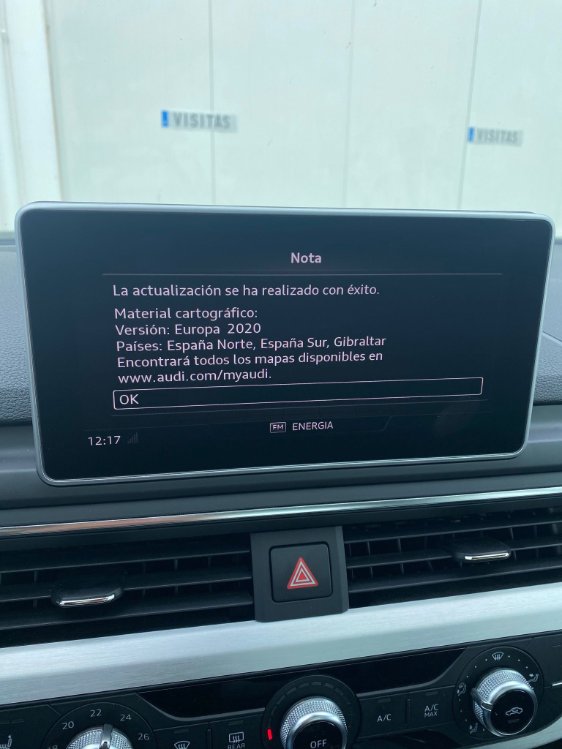

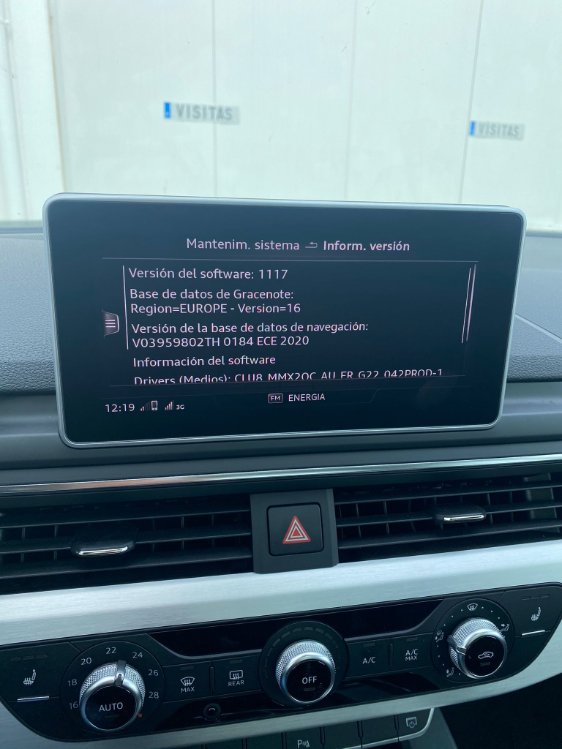

Antonio Lozano Moreno Publicado 8 de Marzo del 2021 Denunciar Publicado 8 de Marzo del 2021 Buenos dias a todos, He comprado un A5 del 2017 con MMI Plus y viene con la version de software 1117, me gustaria actualizar a las 1329. Madodito, Choto1976 podrian mandarme la informacion para poder actualizar? Es facil y merece la pena hacerlo? Los mapas si que los tengo actualizados a la ultima version gratuita del 2020. Muchas gracias de antemos por la ayuda. Responder
choto1976 Publicado 8 de Marzo del 2021 Denunciar Publicado 8 de Marzo del 2021 En 8/3/2021 a las 10:22, Antonio Lozano Moreno dijo: Buenos dias a todos, He comprado un A5 del 2017 con MMI Plus y viene con la version de software 1117, me gustaria actualizar a las 1329. Madodito, Choto1976 podrian mandarme la informacion para poder actualizar? Es facil y merece la pena hacerlo? Los mapas si que los tengo actualizados a la ultima version gratuita del 2020. Muchas gracias de antemos por la ayuda. Expand Los mapas están en la versión 20-21, a mi no me deja actualizar ya Responder
