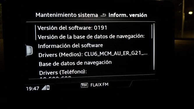

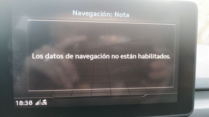

alagar27 Publicado 21 de Marzo del 2021 Denunciar Publicado 21 de Marzo del 2021 En 17/3/2021 a las 19:24, Carrgui dijo: Yo tengo esto, se puede actualizar? La versión del software me refiero. En 20/3/2021 a las 23:00, Rakosky dijo: Buenas a todos, en relación al asunto, acabo de comprar Audi A4 Avant importado es de Abril de 2017, supongo que deberia tener garantía por Audi?? El problema es que no carga el navegador, mensaje que aparece es Los datos no estàn habilitados. He conseguido vincular el telefono pero no puedo acceder a nada, gracias Sino engaño esos son procesador nvidia y de actualizar seria a la version 1438 si es como pasa en los a4 b9 y en ese caso no teneis vista satelite cosa que si fuera qualcom como en el coche comento seria la 1329 que si se puede tener dicha vista satelite que sustituye a la de Google earth Responder

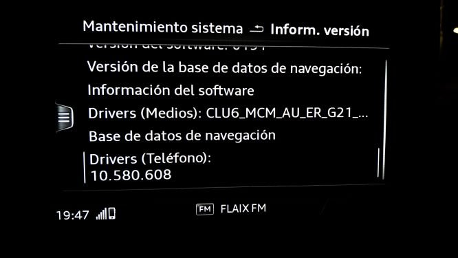

trulii Publicado 9 de Septiembre del 2021 Denunciar Publicado 9 de Septiembre del 2021 Buenos días, siendo el subforo de Q5, soy propietario de un S-line tdi190, del año 2018. he leído en el foro que a muchos de vosotros os dejo de funcionar google maps en el navegador y VC. a mi me ha pasado exactamente igual, y eso que renové la licencia de audi conect+ la navegación. Actualmente tengo la version de software 1117 ,he pasado por el concesionario en varias ocasiones para explicarles, y me dan largas, (que si han cambiado servidores...etc etc....) y no me actualizan, pero yo mientras, con la licencia pagada, y no se ve. Os he leído y decís que actualizando la versión de software se podría solucionar. Os adjunto imagen con el software de mi coche. a la espera de que alguien amable en este foro me pueda dar una solución. muchas gracias de antemano. Responder
Shadax Publicado 9 de Septiembre del 2021 Denunciar Publicado 9 de Septiembre del 2021 Pues tienes suerte porque viendo que el procesador de tu MMI es Qualcomm deberías poder actualizar a la versión 1329 que te recupera la vista satelital ( aunque con la empresa Maxar Tech. ). En el concesionario deberían poder actualizarte el MMI. En algunas concesiones a gasto cero y en otras por 1 hora de mano de obra. Responder
trulii Publicado 9 de Septiembre del 2021 Denunciar Publicado 9 de Septiembre del 2021 Shadax, muchas gracias por la respuesta, y por decirme que mi MMI si es actualizable a la versión 1329. En el concesionario se lo dije varias veces al que te recepciona el vehículo, que hablo con el mecánico de turno que "sabe" del tema...y me dieron largas...que no se podía ni hacía falta... Por ello, a ver si alguien del foro me puede indicar de donde me puedo descargar la versión 1329 para instalarla yo mismo. Un saludo y vuelo a agradecer a tod@s los foreros vuestro apoyo!!! Responder
