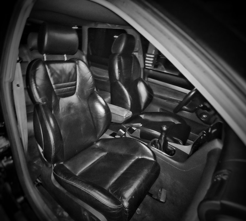

Buenas, al final me los vendió con una base adaptada a los tres anclajes y conservando los controles eléctricos. Resulta que los recaro de RS4 son los que tienen cuatro anclajes mientras que los A4 y S4 llevan 3.
Por otra parte le compré también los traseros de recaro pero resulta que provienen de un A6 allroad, esos si que me van a llevar curro. Resulta que son un pelín mas anchos por lo que tendré que recortar un pelín la espuma y dos ganchos que no encajan con la base del A4, además de la barra inferior de los respaldos que resulta ser un pelín mas ancha. Pero vamos, una vez adaptados y tintados en negro quedarán increíbles, con sus posavasos en el asiento central, su guantera con botiquín... en fin, muy elegantes.
Os dejo una fotillo de como han quedado los delanteros:
