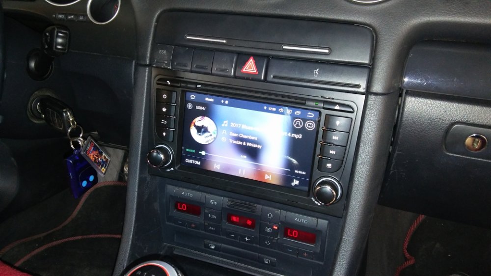

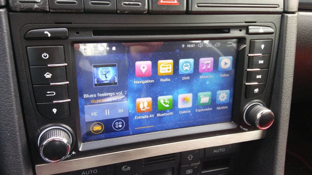

Bully Publicado 10 de Febrero del 2021 Denunciar Publicado 10 de Febrero del 2021 En 9/2/2021 a las 15:00, Josep Maria dijo: Perfecto, mil gracias. Lo voy estudiando, ya que si me gasto unos 150€-200€ (veo que la cosa va por ahí) en una Doble Din debo garantizar que monta bien y que funciona. Aquí tienes unas cuantas. https://es.aliexpress.com/wholesale?catId=0&initiative_id=AS_20210210123709&SearchText=radio+doble+din+para+audi+a4+b6 De ellas hace un año aproximadamente elegí una para el mío. Me costó unos 239 euros. Sinceramente con los altavoces originales y en perfecto estado más una amplificación del más alto nivel y subwoofer aparte de momento una insonorización en las aletas traseras y cableado libre de oxígeno tratándose de un cabrio B6 8H la calidad es buenísima incluso a niveles bastante altos de volumen. Ahora, también te comento que los procesadores de estos equipos chinos, que no por ser procedentes de allí significan que sean malos, no alcanzan dependiendo de sus fabricantes, en mayor o menor medida la calidad que ofrecen por ejemplo las marcas comerciales más prestigiosas como Kenwood y Pioneer por citar algunas. Ya se sabe que luego también se puede triplicar la calidad sonora con un cambio de altavoces y con sus correspondientes filtros. Para montar un equipo de estas características si posees doble din tan solo sería desmontar y montar, salvo la pega que se queda sin escucharse la zona trasera por temas de conexiones solventándolo con un aparato que haga de amplificación y conexión para los altavoces traseros, aunque por mi parte tras dos comprados sin resultados procedí a aprovechar la amplificación de mi anterior vehículo. Si posees en tal caso simple din no es que sea muy complejo pero sí algo entretenido el pasar a doble din al ser necesaria la compra de su conveniente soporte y una pequeña modificación en el túnel central en la zona intermedia interior. Más el limar unos ínfimos mms el climatizador para ubicarlo en la zona inferior donde se encuentra un pequeño portaobjetos, aparte de recortar la bandejita como acabado donde se apoyan esos pequeños objetos fuera del portaobjetos en sí. Responder
