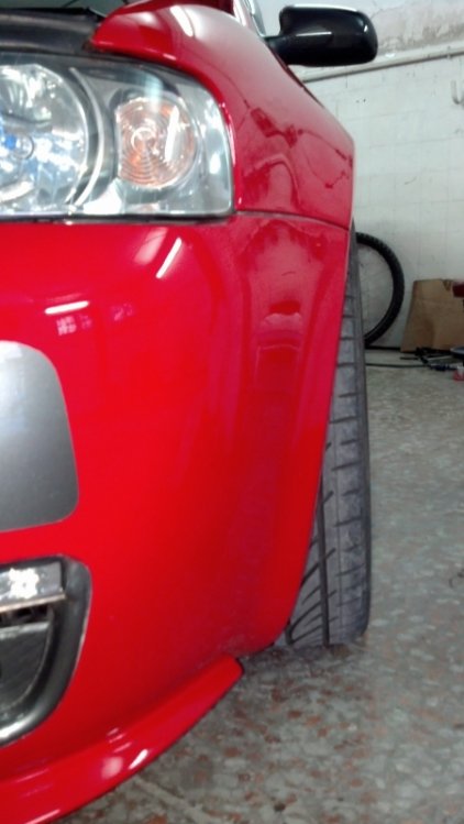

Yo modifiqué en parte el parachoques delantero del A3, más bien cambié por uno de S3 modificando este para albergar un radiador central para el turbo e iluminación diurna, en principio de un S6, luego unas normales, aparte de reforzar el propio parachoques y de montar otros faros antiniebla para dar cabida a los diurnos.

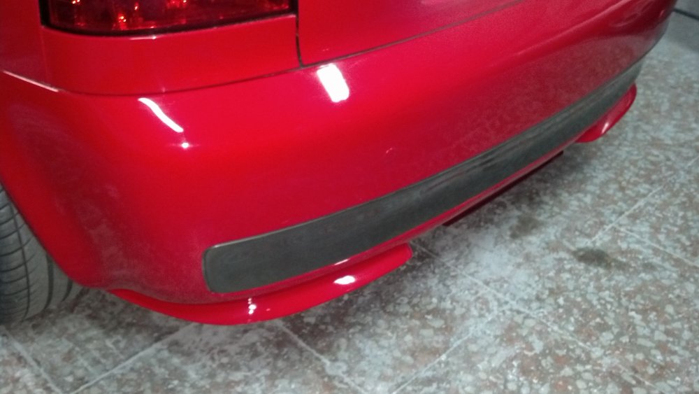

Igualmente con el trasero añadiendo el aleroncito inferior del Seat Leon Cupra de la primera serie aprovechando sus laterales por estar destrozada la zona central debido a un accidente del vehículo que entró en el taller.

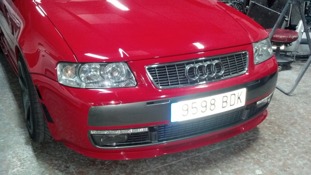

A la tuy le hubiera dejado todo del mismo color del coche con ese trozo en negro para mi gusto le queda como una pegatina.
Ídem de la tercera luz inferior, tampoco se la pondria.
Pero bueno en cuestión. De gustos no está nada escrito y mientras le guste a uno mismo ya basta 😉

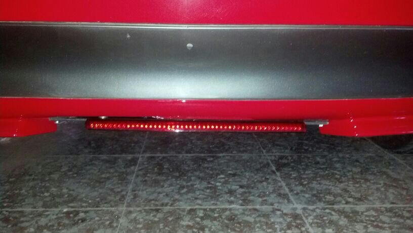

Ya, también lo pensé pero me gustó por aquel entonces la similitud al "Bocanegra" de Seat y quise imprimirle cierto parecido.
Con lo de la luz la integraré en el interior del capot trasero al menos de momento es mi idea.
