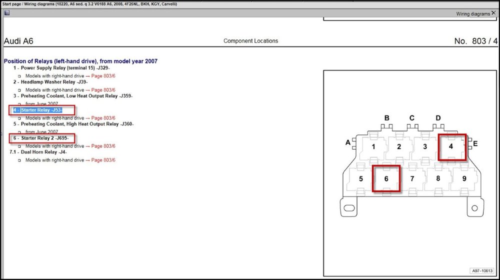

jhonysen Publicado 24 de Febrero del 2021 Denunciar Compartir Publicado 24 de Febrero del 2021 (editado) Te paso un esquema de donde van los relés de encendido. Aunque es de un A6 creo que te puede servir, échale un vistazo : Editado 24 de Febrero del 2021 por jhonysen Responder Enlace al comentario Compartir en otros sitios web More sharing options...
