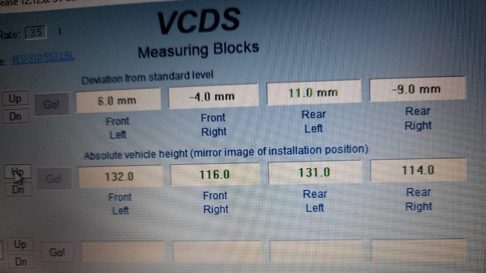

coyotenegro Publicado 17 de Abril del 2021 Denunciar Publicado 17 de Abril del 2021 Me he puesto manos a la obra y lo primero es ver que hace la suspensión. los valores deberian ser 416 delante y 398 detras +25 en lift y -20 en dinamic Despues de dar una vuelta y pararlo, mido las alturas DI 445 DD 426 TI 412 TD 395 Pongo en marcha el coche (esta en automatico y pasa DI 432 DD 402 TI 410 TD 385 Subo la suspensión a LIFT (+25 mm)y se queda en DI 450 DD 433 TI 431 TD 412 pongo el ordenador para que me de las lecturas DI +31 DD + 20 TI +38 TD +18 Oscilan en 2mm. Bajo la suspensión a automatic que es la normal DI 432 DD 400 TI 412 TD 380 pongo el ordenador para que me de las lecturas DI +15 DD -14 TI +17 TD -15 Oscilan en 2mm. Bajo la suspensión a dinamic (-20 mm) lo mido DI 418 DD 354 TI 397 TD 371 pongo el ordenador para que me de las lecturas DI + 2 DD -45 TI +1 TD -43 Oscilan en 2mm. Subo la suspensión a automatic que es la normal pongo el ordenador para que me de las lecturas DI +17 DD -14 TI +19 TD -15 Oscilan en 2mm. Por lo que deduzco que el sistema mécanico funciona correctamente ya que sube y bajan lo que debian ( mas o menos) en cada paso. Sin embargo se mantiene desnivelada en todos los pasos mas o menos lo mismo. El sistema reconoce que esta desnivelado, por las lecturas que realiza por lo que los sensores de altura funcionan correctamente. Por lo que el fallo debe ser de la unidad de control que no da la orden de nivelar el sistema en automatico deberia dar valores de +-1 y sin embargo da +15 -14 +17 -15 con una diferencia de hasta 30 mm. Que opinais al respecto? Responder

coyotenegro Publicado 18 de Abril del 2021 Denunciar Publicado 18 de Abril del 2021 (editado) hace 20 horas, Bomberillo dijo: Si te deja hacer el ajuste básico tienes que descartar que la centralita de la suspensión esté averiada. Pues he cogido el coche y despues de dar una vuelta vuelve a estar desnivelado. 30mm. Sin embargo indicaba DI +4 DD 0 TI +8 TD -4 que no se correspondian con la realidad ya que indica una inclinación de 4mm. y al medir son 30mm. Continuare investigando a ver si doy con el problema. Editado 18 de Abril del 2021 por coyotenegro Responder
