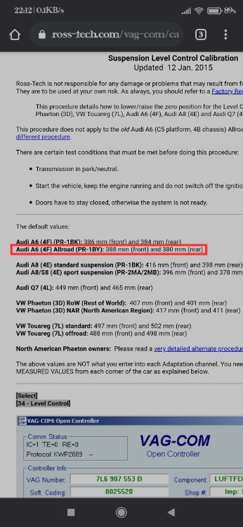

Quattro® Publicado 11 de Febrero del 2021 Autor Denunciar Publicado 11 de Febrero del 2021 hace 34 minutos, Couper dijo: No era de YouTube era del mismo foro de ros tech Sigue los pasos y todo ok Gracias compi! He visto el vídeo de Ross-Tech y por lo visto cada "rueda" mide distinto a otra. Yo pensaba que miden igual , por poner un ejemplo: 400mm eje delantero 405mm eje trasero Estoy confundido.. Responder
Couper Publicado 11 de Febrero del 2021 Denunciar Publicado 11 de Febrero del 2021 hace 3 minutos, Quattro® dijo: Gracias compi! He visto el vídeo de Ross-Tech y por lo visto cada "rueda" mide distinto a otra. Yo pensaba que miden igual , por poner un ejemplo: 400mm eje delantero 405mm eje trasero Estoy confundido.. Pon las medidas que a ti te marca el metro si delante 400 y traseras 405 con eso la centralita hace sus cálculos para dejar el coche recto Responder
Quattro® Publicado 11 de Febrero del 2021 Autor Denunciar Publicado 11 de Febrero del 2021 hace 1 minuto, Couper dijo: Pon las medidas que a ti te marca el metro si delante 400 y traseras 405 con eso la centralita hace sus cálculos para dejar el coche recto Aaaaamigo ya lo entiendo.. Acabo de ver en la página Ross-Tech las medidas de fabrica, haré el ajuste básico y luego comprobaré Responder
Serjio Publicado 11 de Febrero del 2021 Denunciar Publicado 11 de Febrero del 2021 te dejo el enlace aunque ya lo has visto https://www.ross-tech.com/vag-com/cars/levelcontrol.html Responder
Couper Publicado 12 de Febrero del 2021 Denunciar Publicado 12 de Febrero del 2021 hace 8 horas, Quattro® dijo: Aaaaamigo ya lo entiendo.. Acabo de ver en la página Ross-Tech las medidas de fabrica, haré el ajuste básico y luego comprobaré Igual que el vídeo .Aún que sale un allroad de los antiguos el proceso es el mismo .https://www.audisport-iberica.com/foro/topic/295270-ajuste-b%C3%A1sico-suspensi%C3%B3n-allroad/ / Responder

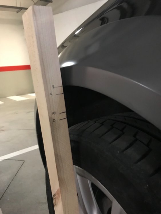

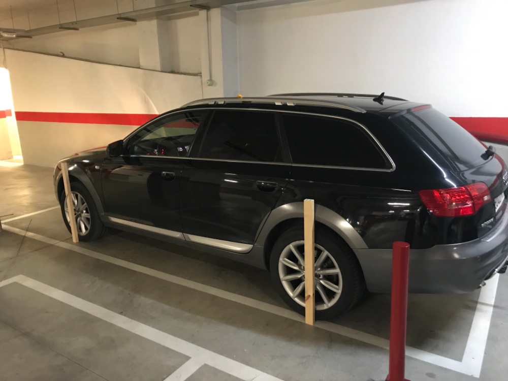

vini Publicado 17 de Febrero del 2021 Denunciar Publicado 17 de Febrero del 2021 Yo también tengo que hacerlo y he tomado medidas de cada posición marcándolas en un listón de madera para comprobar visualmente el movimiento y veo que a la altura confort no se mueve se pasa por alto a vosotros también os pasa?? Responder
Quattro® Publicado 17 de Febrero del 2021 Autor Denunciar Publicado 17 de Febrero del 2021 @vini el mío cada modo tiene su medida menos el automatico que es como comfort y según la velocidad o terreno baja o sube en modo auto.. Responder
Couper Publicado 19 de Abril del 2021 Denunciar Publicado 19 de Abril del 2021 Madre mía perdonad el retraso a contestar . Supongo que yo lo hacéis echo por vuestras cuentas . No recuerdo exactamente en qué modo hay que ponerlo pero yo diría que en el confort . De todos modos en cuanto le das a empezar el proceso el primer movimiento que hace es poner el coche en el modo que toca , y ya luego vas poniendo las medidas una por una save y finalmente cerrar la programación en el canal 05 ponemos new valor 1 test y save Responder
Couper Publicado 19 de Abril del 2021 Denunciar Publicado 19 de Abril del 2021 En 17/2/2021 a las 19:01, vini dijo: Yo también tengo que hacerlo y he tomado medidas de cada posición marcándolas en un listón de madera para comprobar visualmente el movimiento y veo que a la altura confort no se mueve se pasa por alto a vosotros también os pasa?? La posición confort no cambia de altura sino se mantiene con 2 rallas de el medidor de altura de la pantalla ,pero lo que sí que hace es modificar la dureza del amortiguador . Cómo lo hace pues supongo no tengo ni idea . Responder
