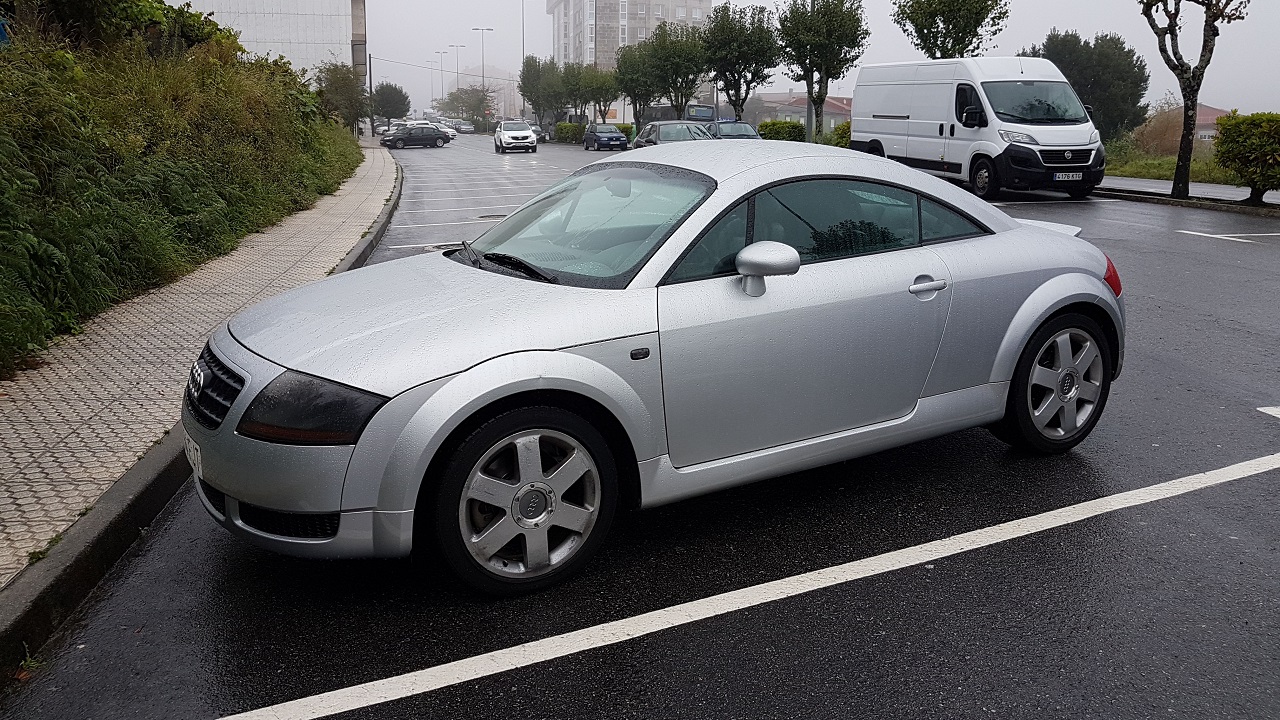

Audi TT 1.8T 224 cv quattro 6v motor APX, Bobinas R8, bujías NGK, Downpipe, Reprogramado en TLR, 260 cv en banco.
