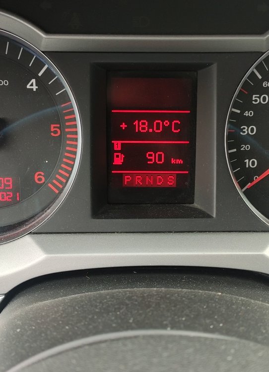

Moreyesus Publicado 28 de Febrero del 2021 Autor Denunciar Publicado 28 de Febrero del 2021 Adjunto foto de cuando se bloquea la palanca en P , en el fis PRNDS parpadea en rojo Responder
Serjio Publicado 28 de Febrero del 2021 Denunciar Publicado 28 de Febrero del 2021 hace 34 minutos, Moreyesus dijo: Adjunto foto de cuando se bloquea la palanca en P , en el fis PRNDS parpadea en rojo Pregunto de nuevo, le has pasado alguna maquina de diagnosis? Responder

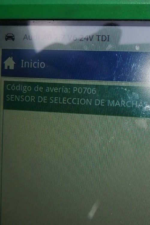

Moreyesus Publicado 28 de Febrero del 2021 Autor Denunciar Publicado 28 de Febrero del 2021 hace 9 minutos, Serjio dijo: Pregunto de nuevo, le has pasado alguna maquina de diagnosis? Si, este es el error q da Responder
Serjio Publicado 28 de Febrero del 2021 Denunciar Publicado 28 de Febrero del 2021 hace 3 minutos, Moreyesus dijo: Si, este es el error q da Pues ahí te dice que es un fallo de la caja. Vete a algún taller de cambios automáticos y esperemos que no sea mucho o pretendes intentar arreglarlo tu? Responder
Moreyesus Publicado 28 de Febrero del 2021 Autor Denunciar Publicado 28 de Febrero del 2021 hace 2 minutos, Serjio dijo: Pues ahí te dice que es un fallo de la caja. Vete a algún taller de cambios automáticos y esperemos que no sea mucho o pretendes intentar arreglarlo tu? No pretendo arreglarlo yo, solo estoy diciendo q es muuuy raro q solo me falle a mi y no es casualidad Responder
