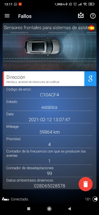

Ti7euF Publicado 12 de Febrero del 2021 Denunciar Publicado 12 de Febrero del 2021 Buenas, al parecer hace algún tiempo toqué algo que no debía y me aparece el siguiente error: Los he borrado varias veces y vuelve a salir. Y no encuentro en ningún lado ninguna opción que diga nada de retenciones. Como dato, active hace bastante el asistente de carril y la lectura de las señales de tráfico (en realidad sólo salen las de velocidad máxima) Alguien me puede echar una mano? Responder

Ti7euF Publicado 12 de Febrero del 2021 Autor Denunciar Publicado 12 de Febrero del 2021 hace 10 minutos, alagar27 dijo: Si te va todo bien no me preocuparia, yo tambien tengo algun error y creo uno de ellos ese y tambien active lane assist. Si funciona todo bien, sin errores en el cuadro, pero claro he escaneado los módulos con el obd y tenía error de mala codificación en el 17 (cuadro de instrumentos) y en el A5 (el que he expuesto arriba) y me he rayado jajaaj. El caso es que he estado indagando la codificación del asistente de carril y he encontrado esto: Unidad de control 09 Activar byte 35 bit 0 Nota importante: si aún tiene errores en el velocímetro al final, así como errores no borrables en STG A5, ¡desactive este bit nuevamente! Esto lo he probado y automáticamente me saltaba en el cuadro anomalías... Así que descartado. Y esto: Taaaaan ... ¡FUNCIONA! Simplemente habilité la asistencia de carril y modifiqué la configuración a mi gusto para que no sea "demasiado" intrusivo.Mis configuraciones preferidas son: Soporte: Débil | Vibración: Débil | Inactivo Desactivar: TempranoDicho esto, el módulo A5 ahora envía el siguiente error. Sin advertencia visual del conductor, solo un código de falla. No recuerdo haber tocado nada relacionado con "asistente de congestión". Y esta fue la única función en la que trabajé, no existían códigos de error antes de esta actividad, así que sé que es el resultado de algo en lo que acabo de trabajar relacionado con Active Lane Assist. ¿Alguna idea de por qué?A5 Sensores frontales Sistema de asistencia al conductorCodificación larga: 0404090100000201022023A2AD0000FCA0F0C020C020Códigos de falla :Contador de frecuencia deavería estática : 2 Datos ambientales dinámicos: 028D4B02857AFecha: 04-11-2016 20:05:26Kilometraje: 9358 kmContador de desaprendizaje: 212Prioridad: 4 Sí, descubrí esto el otro día, apague la opción STA en la codificación A5, eso es lo que arroja el código y ALA seguirá funcionando sin él. Además, la configuración inactiva del conductor dictaba cuánto tiempo puede pasar sin que se detecte un par de torsión en el volante antes de que le emita un pitido, en realidad no cambia el comportamiento de la dirección real. Aquí la verdad que no entiendo muy bien a que se refiere, así que no he probado nada. Responder
alagar27 Publicado 12 de Febrero del 2021 Denunciar Publicado 12 de Febrero del 2021 hace 19 minutos, Ti7euF dijo: Si funciona todo bien, sin errores en el cuadro, pero claro he escaneado los módulos con el obd y tenía error de mala codificación en el 17 (cuadro de instrumentos) y en el A5 (el que he expuesto arriba) y me he rayado jajaaj. El caso es que he estado indagando la codificación del asistente de carril y he encontrado esto: Unidad de control 09 Activar byte 35 bit 0 Nota importante: si aún tiene errores en el velocímetro al final, así como errores no borrables en STG A5, ¡desactive este bit nuevamente! Esto lo he probado y automáticamente me saltaba en el cuadro anomalías... Así que descartado. Y esto: Taaaaan ... ¡FUNCIONA! Simplemente habilité la asistencia de carril y modifiqué la configuración a mi gusto para que no sea "demasiado" intrusivo.Mis configuraciones preferidas son: Soporte: Débil | Vibración: Débil | Inactivo Desactivar: TempranoDicho esto, el módulo A5 ahora envía el siguiente error. Sin advertencia visual del conductor, solo un código de falla. No recuerdo haber tocado nada relacionado con "asistente de congestión". Y esta fue la única función en la que trabajé, no existían códigos de error antes de esta actividad, así que sé que es el resultado de algo en lo que acabo de trabajar relacionado con Active Lane Assist. ¿Alguna idea de por qué?A5 Sensores frontales Sistema de asistencia al conductorCodificación larga: 0404090100000201022023A2AD0000FCA0F0C020C020Códigos de falla :Contador de frecuencia deavería estática : 2 Datos ambientales dinámicos: 028D4B02857AFecha: 04-11-2016 20:05:26Kilometraje: 9358 kmContador de desaprendizaje: 212Prioridad: 4 Sí, descubrí esto el otro día, apague la opción STA en la codificación A5, eso es lo que arroja el código y ALA seguirá funcionando sin él. Además, la configuración inactiva del conductor dictaba cuánto tiempo puede pasar sin que se detecte un par de torsión en el volante antes de que le emita un pitido, en realidad no cambia el comportamiento de la dirección real. Aquí la verdad que no entiendo muy bien a que se refiere, así que no he probado nada. Esos fallos almenos uno tambien me sale a mi y lo hice por la aplicacion, si no te sale en cuadro error y te va bien no te preocupes por el fallo al pasar obdeleven. Responder

Ti7euF Publicado 13 de Febrero del 2021 Autor Denunciar Publicado 13 de Febrero del 2021 (editado) En 12/2/2021 a las 16:41, alagar27 dijo: Bueno de esa manera quitarias todo lo hecho y puede se fuera error pero luego tendrias que volver a instalarlo si quieres tenerlo activo pero puede volvieras a tener el fallo si lo instalas de nuevo o sea lo activas Yo como todo va bien y no hay errores en cuadro no me preocupa almenos a mi. Un saludo. Jajaja yo es que soy un poco tiquismiquis. Bueno ahora si, he conseguido quitarlo. Iba a editar el primer post con la solución pero no me deja... ACTUALIZACIÓN: desmarcando la opción para STA en codificación A5 (Byte 16-> Bit 5) y ya no obtendrá el código de falla de asistencia de congestión. Editado 13 de Febrero del 2021 por Ti7euF Responder

Ti7euF Publicado 13 de Febrero del 2021 Autor Denunciar Publicado 13 de Febrero del 2021 ACTUALIZACIÓN: desmarcando la opción para STA en codificación A5 (Byte 16-> Bit 5) y ya no obtendrá el código de falla de asistencia de congestión Responder
