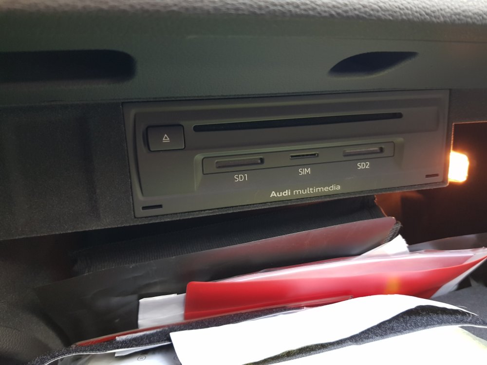

Puedes decirnos si llevas MIB1 o MIB2? o pon una foto y te podría decir una solución sin problemas!

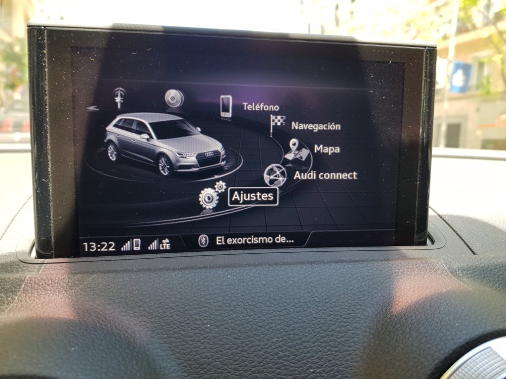

Claro, aquí va!
Recuerda que, de serie, solo dispongo de USB "charge only" en el reposabrazos. El otró día vi el A4 de un amigo, de 2019, y a él si le da la opción en el MMI de emparejar el movil con Android Auto, entre "Ajustes" y "Audi connect".
En 4/5/2021 a las 13:36, Quiser dijo:
Claro, aquí va!
Llevas MIB2 pero no tienes activa la parte del smartphone interface, tieens dos opciones, llevarlo a algun sitio que se dediquen a ello y te lo activen y te pongan el usb apropiado o montar una caja china que ya vienen muy bien acabadas con el tema software e incluso ya las hay inalambricas!
