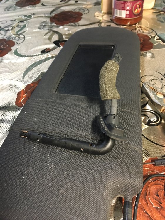

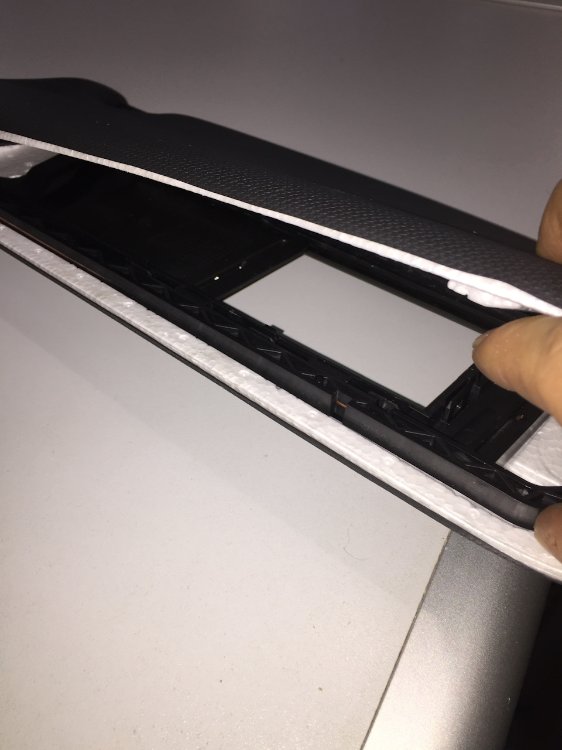

matraca Publicado 16 de Febrero del 2021 Denunciar Publicado 16 de Febrero del 2021 hace 32 minutos, EDUERENA dijo: Hola a todos. Llevaba días para soltar la bombilla del parasol de copiloto porque no funcionaba. La he soltado y he visto que está desenchufada por la parte interior. La enchufo y se queda encendida todo el rato, al cerrar y abrir la ventanilla del espejo se debía de encender y apagar pero no lo hace. Sabe alguien como repararlo. Ante todo lo primero bienvenido al club!!! Veo una clara disposicion a que tengas que cambiar el parasol completo. Lo primero eso lleva un contactor basculante interno en el propio eje del parasol y supongo que otro en trampilla. Te podras dar cuenta en el otro que funciona bien, si abres dejando trampilla abierta y si lo reclinas llega un cierto punto que se desconecta la luz. Intento buscar una imagen de ese contactor por internete sin obtener exito. Tengo esta En el enlace veras que ese usuario desmonto el parasol para acabar montando un espejo de IKEA Con lo cual a parte de ese espejo, la chapuza final. https://www.drive2.ru/l/487243905998258394/ Si pesco otra tramquilo que la aportare para que sirva al resto de user. Un saludo. Responder

matraca Publicado 16 de Febrero del 2021 Denunciar Publicado 16 de Febrero del 2021 Te dejo de ref uno de un A8 SI legas a abrirlo para reparar eso, pues te curras un brico al canto para que nos sirva al resto. https://www.drive2.ru/l/520899407168667733/ Salud. Responder
