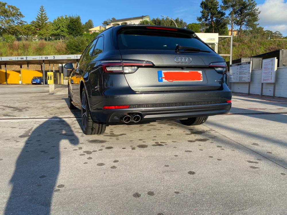

En 13/5/2021 a las 22:47, Kirosete dijo:
A mi me han llegado hace una semana tb, los habia pedido el 22 de febrero. Montados y todo perfecto, comentar que en los mios a diferencia de los de Jesusbarba se molestaron en tachar la marca del fabricante Checo y de los conectores el simbolo de Audi.
Son los originales con centralita china simplemente.
Os dejo unas fotillos, tb de los traseros que habia cambiado en su dia.
Los traseros son los que ofrece AUDI como opción al halógeno de serie?
Gracias
