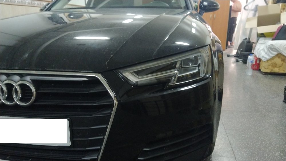

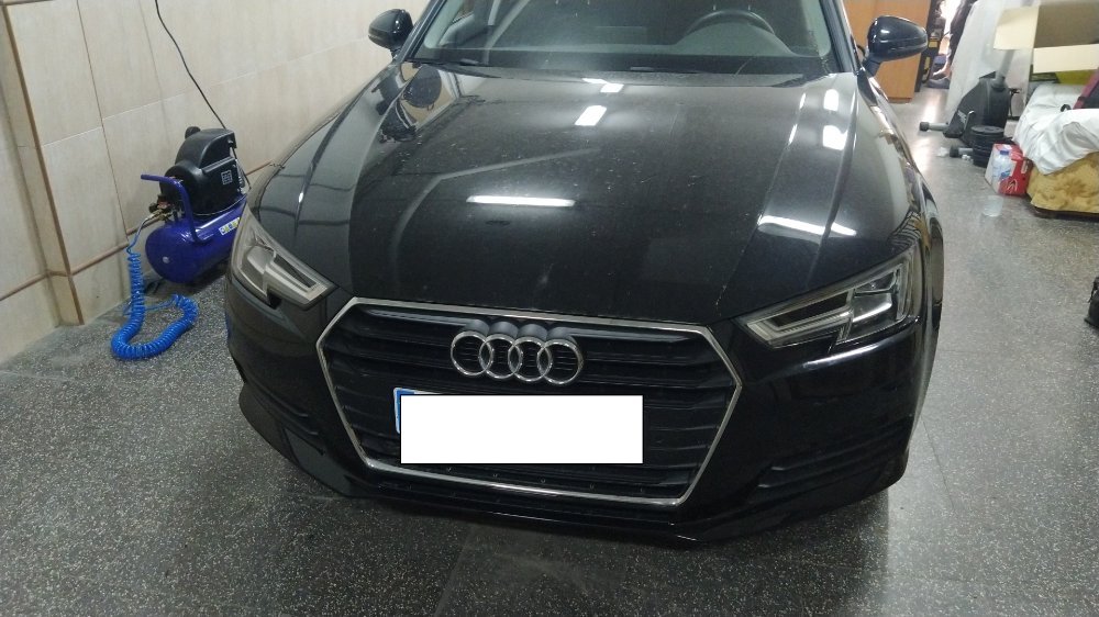

falsofiltro Publicado 25 de Agosto del 2021 Denunciar Publicado 25 de Agosto del 2021 Aquí un antes y un después, son mucho más blancas e iluminan más, aunque creo que las llevo bajas Responder
WillySonicteam Publicado 25 de Agosto del 2021 Denunciar Publicado 25 de Agosto del 2021 Para saber como las llevas la caida del haz de luz siempre la tienes que tener hacia abajo.Yo lo hice asi... Tienes que poner el coche a un sitio plano, a medio metro de la pared y marcar hasta donde ilumina la parte mas alta de un faro y otro,y despues tienes que ir alejandote mas o menos a 7 metros de la pared poco a poco,y alli veras si bajan o suben. La derecha casi plana tiene que ir,con un poco de tendencia hacia abajo,la izquierda pues un poco mas bajo,porque ahi es donde se cruzan los coches. Asi lo hice yo y perfecto.Tienes que tocar solo los hexagonales blancos de mas hacia el medio del coche,esos regulan altura en parado. Responder
