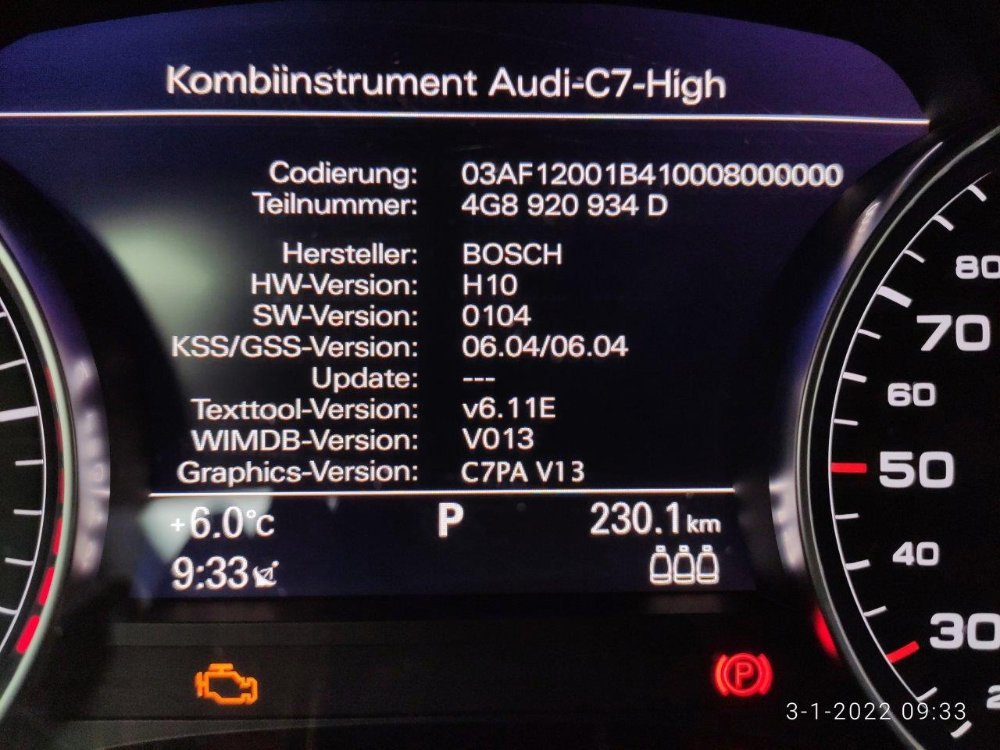

foreroadicto Publicado 3 de Enero del 2022 Autor Denunciar Publicado 3 de Enero del 2022 En 30/12/2021 a las 17:54, Bossweb dijo: Eso es, es un fallo de software y aparentemente, no afecta a nivel de hardware en ningún otro componente, al menos, en el documento interno no se hace mención a nada de ello En los próximos días me van a avisar de Audi para actualizar el SW del cuadro , así que espero que ya quedé solucionado el problema y no se vuelva a repetir Ya hablé con ellos hace unos días, y efectivamente, con el documento en la mano, accedieron a la misma información que os colgué yo más arriba. La solución, pasa por subir de la 104 a la 106 o superior ... Y aunque les dije, que ya puestos, me tendrían que meter la última 305, como en su base de datos pone que meter la 106, seguro que me pondrán la 106 , pese a ser ya una versión desfasada, pero si al menos el problema deja de producirse ... Bienvenido sea Hoy me acorde y me dio por mirar la versión del software del cuadro y es la 0104. De momento en 2 años solo he tenido un apagón aunque el pobre lo uso muy poco. Igual un día me paso por la casa Audi con el documento a ver que me dicen. Ya nos dirás que versión te ponen finalmente, entiendo que actualizar esto es independiente del MMI lo digo porque lo llevo "libre" con android auto y actualizaciones sin limite. Responder

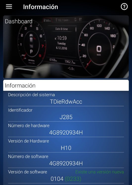

Bossweb Publicado 3 de Enero del 2022 Denunciar Publicado 3 de Enero del 2022 (editado) hace 1 hora, foreroadicto dijo: Hoy me acorde y me dio por mirar la versión del software del cuadro y es la 0104. De momento en 2 años solo he tenido un apagón aunque el pobre lo uso muy poco. Igual un día me paso por la casa Audi con el documento a ver que me dicen. Ya nos dirás que versión te ponen finalmente, entiendo que actualizar esto es independiente del MMI lo digo porque lo llevo "libre" con android auto y actualizaciones sin limite. Subiré la semana que viene a que me lo actualicen, así que ya os diré cual me ponen Curiosamente, me ha dado por comprobar de nuevo con el OBDeleven la versión del software de mi cuadro, y ahora me dice que la última versión es la 233, en vez de la 305 que vi unas semanas atrás Editado 3 de Enero del 2022 por Bossweb Responder
