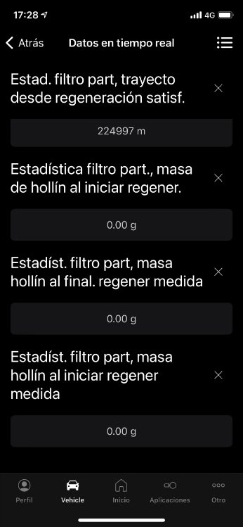

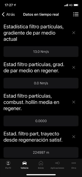

isma_B8 Publicado 23 de Febrero del 2021 Denunciar Publicado 23 de Febrero del 2021 Buenas, El otro día intente ver los valores del filtro DPF con el OBDleven en un A6/C7 de 2018. Encontré cosas sobre el DPF en 'datos en tiempo real' pero en muchos parámetros no marcaba nada. ¿Alguien puede ayudar? ¿Estoy mirando donde tengo que mirar? ¿El motor debe de este en marcha? Gracias, Saludos!! Responder

isma_B8 Publicado 27 de Febrero del 2021 Denunciar Publicado 27 de Febrero del 2021 hace 11 horas, garmean dijo: @isma_B8lo que yo me supongo es que tienes que mirar cuál es el máximo admitido por el filtro y cuál es la carga actual. Luego divides y sacas el porcentaje. Pero parece que el VCDS saca el dato directamente de la ECU Osea que parece que el OBDleven no es capaz de sacarlo por si mismo y VCDS si? Aguien sabe donde mirar los m¡valores máximos admitidos por el filtro? Gracias de antemano, Saludos! Responder
