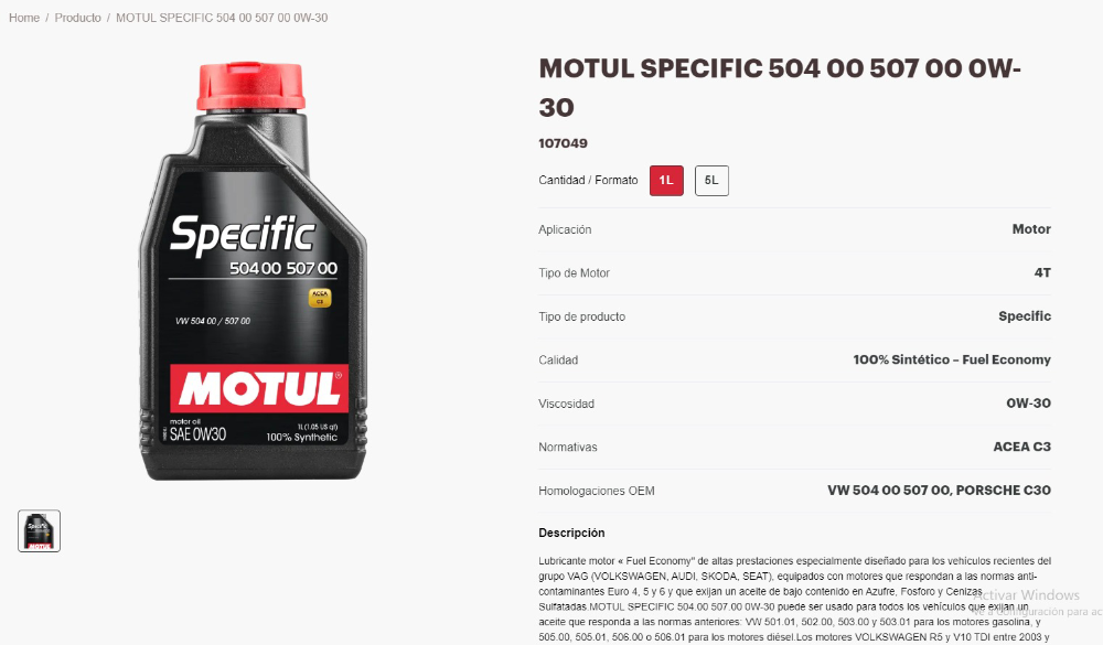

deckel Publicado 17 de Agosto del 2023 Denunciar Publicado 17 de Agosto del 2023 hace 3 horas, Joselillo86 dijo: En Motul por ejemplo que yo recuerde no hay 0w30. Si que hay, si pones motul 0w30 vw 507.00-504.00 en el buscador de Google, te saldrá. Responder
Joselillo86 Publicado 18 de Agosto del 2023 Denunciar Publicado 18 de Agosto del 2023 hace 12 horas, deckel dijo: Si que hay, si pones motul 0w30 vw 507.00-504.00 en el buscador de Google, te saldrá. Claro pero ese es 507/504, yo hablaba del 508/508 Esta bien saber lo del consumo, muchas gracias! Responder
deckel Publicado 18 de Agosto del 2023 Denunciar Publicado 18 de Agosto del 2023 hace 1 hora, Joselillo86 dijo: Claro pero ese es 507/504, yo hablaba del 508/508 Esta bien saber lo del consumo, muchas gracias! Ahhh vale, no te entendí lo que querías decirme. No estoy al 100% seguro, pero todos los vw 508-509 que he visto por Internet, son 0w20. Yo diría que con el tiempo saldrán. Responder

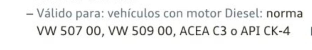

MiguelGur Publicado 21 de Agosto del 2023 Denunciar Publicado 21 de Agosto del 2023 Pero para nuestro coche es el 507 509 no ? Yo en el último cambio le puse este motul, que cumple la 507 Responder
deckel Publicado 22 de Agosto del 2023 Denunciar Publicado 22 de Agosto del 2023 hace 11 horas, MiguelGur dijo: Pero para nuestro coche es el 507 509 no ? Yo en el último cambio le puse este motul, que cumple la 507 Te lo pone bien claro. Las 2 son válidas. Responder
