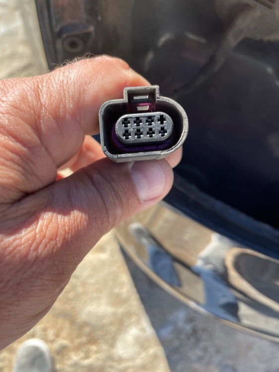

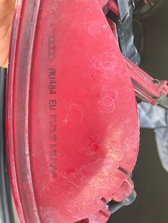

Mi duda es la siguiente: Tengo interés en montar las luces traseras de los intermitentes Semidinámicas, que son las que tengo entendido que se pueden montar, corrijanme
si me equivoco. Resulta que todas las opciones que veo son para el 8T, pero para el 8T3 no veo nada, aclarar que el faro trasero del 8T lleva conector de 6 cables y el 8T3 lleva
8 cables, mi coche es el Audi A5 TDI 3.0 B8 de 2009. Subo algunas fotos del faro, conector y referencia, por si pudiera ayudar.

buenas. en esos faros no se puede montar intermitente semidinamico. en la intermitencia llevas una bombilla halogena. los mas modernos llevan intermitente en el faro interior y en el exterior con lo que pueden meter un retardador y hacer ese efecto.
