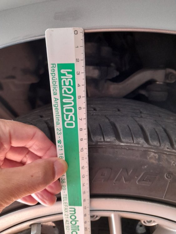

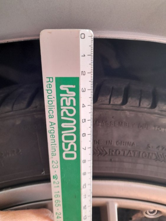

coyotenegro Publicado 24 de Febrero del 2021 Denunciar Publicado 24 de Febrero del 2021 Hace algunos días me encontré la suspensión del coche desequilibada, es decir la parte izquierda mas alta que la derecha. Responder

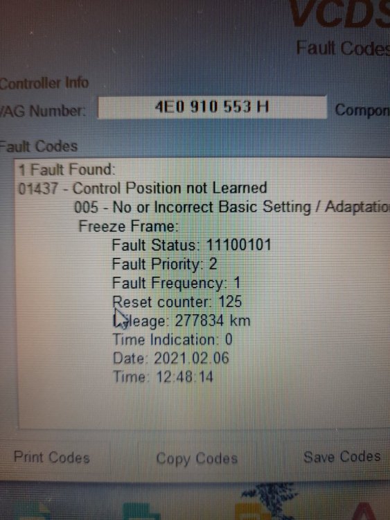

coyotenegro Publicado 24 de Febrero del 2021 Autor Denunciar Publicado 24 de Febrero del 2021 Al intentar nivelarla con el vagcom. me salio el siguiente error. Responder
coyotenegro Publicado 24 de Febrero del 2021 Autor Denunciar Publicado 24 de Febrero del 2021 Posición no aprendida, ya que el proceso de Ajuste no se pudo realizar correctamente, ya que cuando entre en los canales 01, 02, 03, 04 en el 01 no aparece el texto de rueda delantera izquierda. en el 02 sale "nivel bajo" en el 03.... se pone en marcha el compresor y despues de un rato suelta algo de aire. He conseguido hacer el procedimiento correctamente, cuando me han salido todos los datos de cada rueda bien, pero sin cambiar la altura, con lo que se borra el fallo, ya que este no se puede borrar directamente. Si intento realizar de nuevo el procedimiento para ajustar la altura en cuanto subo 1 mm se desactiva el boton test, con lo que el procedimiento es fallido y vuelve a salir el codigo de fallo anterior. se enciende la luz amarilla y otra vez a intentar realizar el procedimiento esperando de en cada canal salgan los datos ok de cada rueda, al final no han salido y se ha quedado el fallo. Alguien tiene idea de como solucionarlo? Responder
Bomberillo Publicado 24 de Febrero del 2021 Denunciar Publicado 24 de Febrero del 2021 Hace poco, en un taller, al repararle un pinchazo, subieron el coche a una plataforma sin configurar en la suspensión el bloqueo. Como consecuencia se me desniveló la suspensión y el fallo que me salió fué el mismo. Hice un ajuste básico de la suspensión con Obdeleven y todo ha vuelto a la normalidad. Es importante medir con exactitud. Responder
Pablete_ibz Publicado 24 de Febrero del 2021 Denunciar Publicado 24 de Febrero del 2021 A mi me pasó, y las hice una a una que también vale, le das a guardar el valor en cada canal manualmente y le das al +, así pasa al siguiente canal hasta el ultimo que es el guardado, al final es lo mismo. Responder
ELP Publicado 26 de Febrero del 2021 Denunciar Publicado 26 de Febrero del 2021 Si no te deja hacer un ajuste básico de la supensión por mucho que lo intentes,puede ser que algún sensor de altura esté mal o desalineado.. Responder
PAUL-A8 Publicado 26 de Febrero del 2021 Denunciar Publicado 26 de Febrero del 2021 A mí tampoco me dejaba hacerlo, y mira por donde, me cambiaron un amortiguador derecho, y modificar el motor Responder
