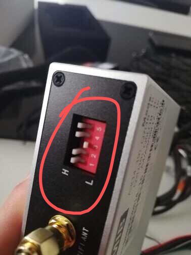

amgtyper Publicado 25 de Febrero del 2021 Denunciar Publicado 25 de Febrero del 2021 Poned alguna foto del interface, del dial que se puede programar según el coche. Yo llevo uno de Andream y creo que es el dial 6 el que tiene que estar en 0 para que funcione el micro original. A mi me funciona perfectamente Responder
rafa4 Publicado 25 de Febrero del 2021 Denunciar Publicado 25 de Febrero del 2021 (editado) El dial es el 8 el del bluetooth, y en mi caso llevando oem bluetooth,hasta que no lo puse en ON, no funciono. De esta manera funcionan los dos micros. Un saludo Editado 25 de Febrero del 2021 por rafa4 Responder

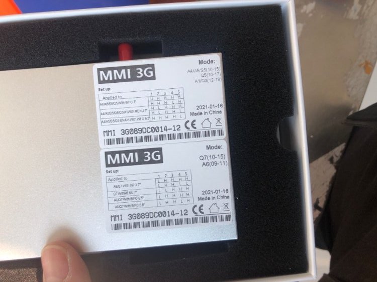

bfisico Publicado 1 de Marzo del 2021 Autor Denunciar Publicado 1 de Marzo del 2021 Pues trasteando un poco doy por hecho que tiene que tener los dos micros, he pedido uno cuadradito de estos para colocar en el panel de luces del techo. Lo de la configuracion del modulo carplay le he preguntado al chino y es como si le hablaría a la pared. Tiene 5 switch y el chino me dice que todos tienen que estar apagados menos el ultimo. Responder
bfisico Publicado 1 de Marzo del 2021 Autor Denunciar Publicado 1 de Marzo del 2021 Esta ultima imagen es para que veais el modulo con los switch, no corresponde a mi configuracion eee Responder

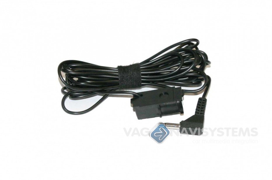

bfisico Publicado 1 de Marzo del 2021 Autor Denunciar Publicado 1 de Marzo del 2021 He comprado este micro ya que el otro es un poco guarrindonguete. Responder
amgtyper Publicado 1 de Marzo del 2021 Denunciar Publicado 1 de Marzo del 2021 hace 7 horas, bfisico dijo: Efectivamente le faltan diales, será una versión mas capada del interface que llevo yo. En el plafon hay hueco para dos micros, si no llevas los dos instalalo ahi Responder
bfisico Publicado 2 de Marzo del 2021 Autor Denunciar Publicado 2 de Marzo del 2021 Ok. Gracias por vuestros comentarios. Lo he instalado y funciona perfectamente. Gracias Responder
