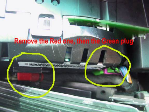

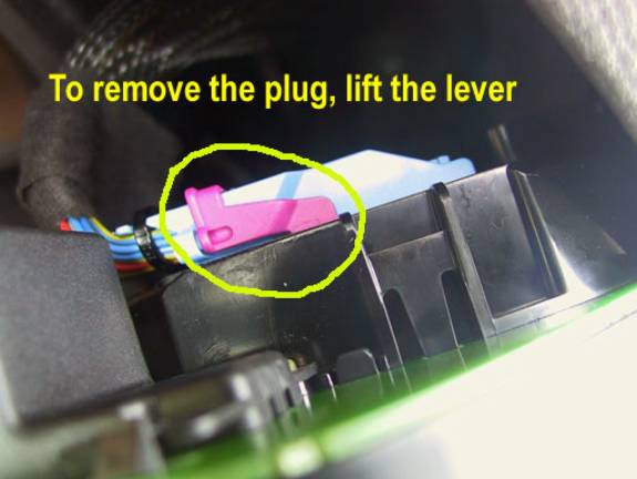

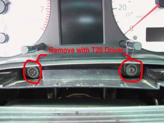

AUDIOMECA Publicado 1 de Junio del 2005 Denunciar Publicado 1 de Junio del 2005 Hola, Sline no cambio el cuadro cambio las esferas y las agujas, por lo que no hay que programar el cuadro para nada, se saca el viejo, que se tarda mas de es minuto y medio, ademas algunos estan muy encajados y hay que hacer fuerza por detras. se habre se ponen las esferas y se vuelve a montar. cambiar un cuadro por otro implica, tener el codigo del inmovilizador, que ahora en la actualidad es de siete digitos, ese codigo solo lo puede obterner un taller oficial, y solo vale para un dia, el codigo es variable en funcion del dia, el taller y el importador, una vez con el codigo, hay que adaptar el cuadro al inmovilizador y a la unidad de mando del coche, hay que tambien adaptar la codificacion del cuadro, los km que tenia el otro, el tipo de inspeccion y los tiempos que faltan para la inspeccion haber cobrado 1,1 horas, es bastante pero no fuera de lugar cambiar un cuadro fuera de un concesionario oficial , es muy muy poco probable. un saludo Responder

sline Publicado 1 de Junio del 2005 Denunciar Publicado 1 de Junio del 2005 pues lo dicho yo SOLO cambie papeles y agujas.....si la primera vez me lo hicieron , la segunda que lo hice yo porque s eme solto una cosa lo hize en media hora.....no es dificil pero se tarda mucho mucho en ajustar la agujas 1 saludo Responder
