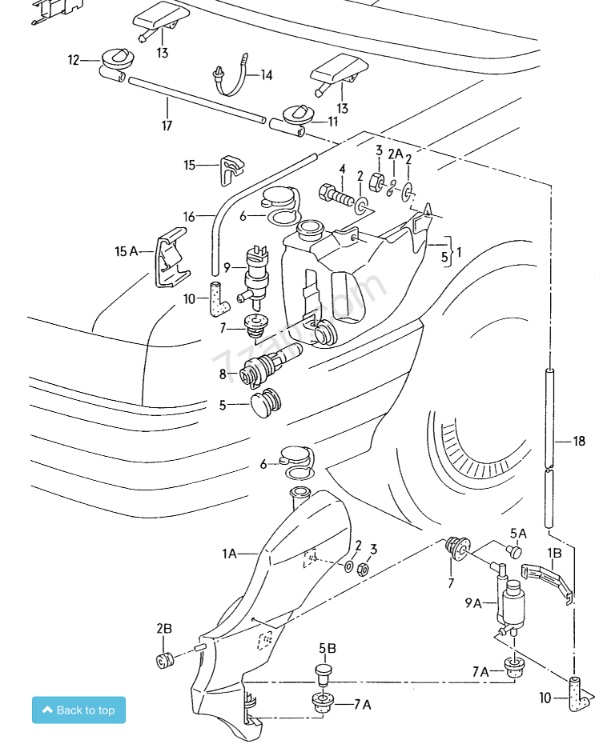

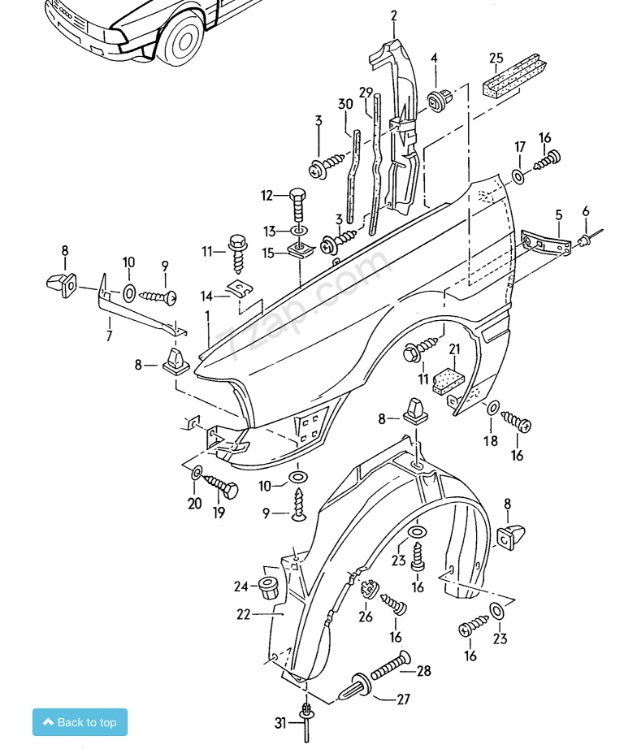

JCR Coupe Publicado 17 de Marzo del 2021 Denunciar Publicado 17 de Marzo del 2021 A partir del esquema que te adjunto, mira a ver si localizas la fuga en algún punto del recorrido. No tiene pérdida, sólo puede perder por uno de esos sitios. Te adjunto diagrama del paso de rueda para que veas como va. Responder

Maite_Malaga Publicado 3 de Agosto del 2022 Denunciar Publicado 3 de Agosto del 2022 En 17/3/2021 a las 19:20, JCR Coupe dijo: A partir del esquema que te adjunto, mira a ver si localizas la fuga en algún punto del recorrido. No tiene pérdida, sólo puede perder por uno de esos sitios. Te adjunto diagrama del paso de rueda para que veas como va. Pues a mi me tira el agua por el lado contrario a donde está el sistema del limpia. Aunque tiene el cubrecarter puesto.. Responder
