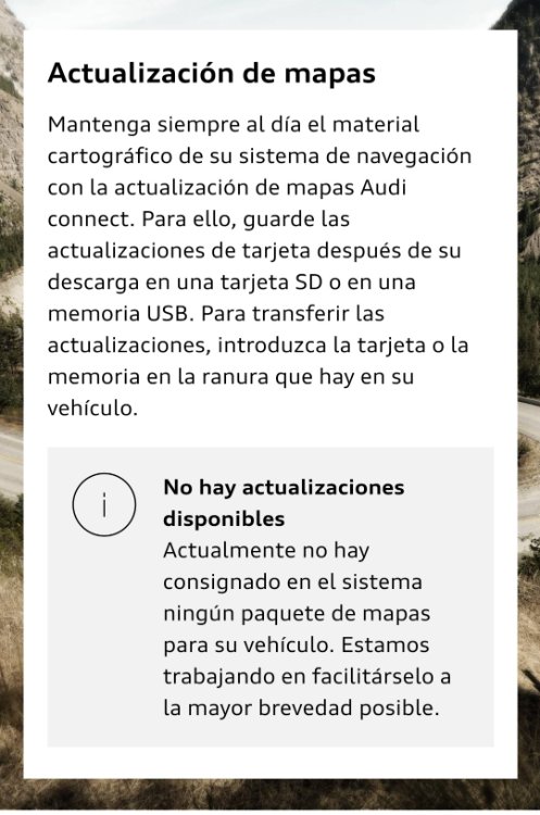

webtar Publicado 12 de Abril del 2022 Denunciar Publicado 12 de Abril del 2022 Buenas. Habéis podido descargar los mapas de la web de audi? Cuando entro con mi perfil indica que no hay actualizaciones disponibles. Tengo aún los mapas de 2020 Responder

webtar Publicado 13 de Abril del 2022 Denunciar Publicado 13 de Abril del 2022 A mi ni de una forma ni de otra. En el SAC de audi dijeron que no tenía ninguna actualización pendiente. Responder

Draekhar Publicado 22 de Agosto del 2022 Denunciar Publicado 22 de Agosto del 2022 hace 22 minutos, vwgolf dijo: Gracias compañero por tu respuesta, desde la web no puedo descargar nada desde hace año y medio y tengo la licencia activa. Me sale este mensaje en myAudi. Saludos A mi antes de caducar me pasaba lo mismo, es más luego estando caducada me apareció para descargar la de 2019/2020 Te abro MD y te paso la URL de la pagina de volks donde se puede descargar el paquete de mapas, así por probar, como los paquetes son idénticos y tienes la licencia activa, creo que te debería de dejar. Responder
