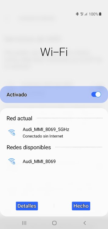

bertito Publicado 3 de Marzo del 2021 Denunciar Publicado 3 de Marzo del 2021 Hola, ya también tengo el mmi táctil, mi coche es de nov 2020 pedido a fábrica. También me surgieron las mismas dudas con el tema de wifi y conectividad del coche. El compañero mgarciabe me las acaba de aclarar. Para tener WiFi en el coche habrá que contratar paquetes de datos de cubic, de hecho si conecto la wifi del teléfono me detecta el punto wifi del coche pero me pone conectado sin internet, para lo de la radio online también habrá que contratar con cubic imagino... amazon music y el resto de apps las utilizo con Android auto. Lo que si me interesaría es poder conectar el coche con los datos del teléfono, es algo que no he conseguido tampoco, pero igual es la única forma de nontener que contratar datos con cubic,no se, a ver si entre todos damos con la solución si se puede, igual con la configuración que puso el compañero perekx se puede, yo tengo obd11 probaré a ver aunque yo tengo mmi plus y el básico igual no es igual, probaré y os digo... Con respecto a lo último a mi me pone que no estoy conectado al WiFi del vehículo, que me conecta para poder utilizar los servicios, pero volvemos a lo de antes, me conecto y me pone conectado sin internet. Tu en la app, tienes los servicios de audi conect? Es decir puedes ver los km del coche, si esta cerrado o no con las luces encendidas o apagadas y puedes abrirlo y cerrarlo, etc? Te lo digo porque yo si lo veo aunque no se me conecte al wifi... no se habrá que seguir investigado, pongo foto de lo que pone a mi por si te ayuda... Responder
bertito Publicado 3 de Marzo del 2021 Denunciar Publicado 3 de Marzo del 2021 Esta es la otra foto que te decía, donde me pone conectado sin internet... Responder

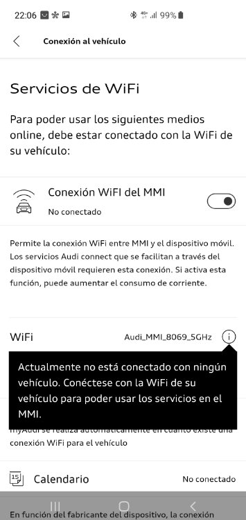

JorgeAF Publicado 3 de Marzo del 2021 Autor Denunciar Publicado 3 de Marzo del 2021 hace 8 horas, bertito dijo: Esta es la otra foto que te decía, donde me pone conectado sin internet... Bueno, sigo con mis investigaciones. Precisamente vengo ahora mismo del taller. Primero, contestando a bertito, cuando te conectas a la wifi del coche te aparece una pantalla que te redirige a Cubic para que pases por caja. En mi caso, (móvil Samsung) esa pantalla se queda en blanco, y en los tres puntos en vertical que hay arriba a la derecha selecciono "Abrir en navegador", lo que me lleva a la página de cubic que sí se carga. Salgo del navegador con el bitón de inicio del móvil (vamos, no le doy atrás, sino que pulso volver a la pantalla principal del móvil) y al volver a abrir la App de MYAudi,ya me aparece como conectado. Pero al mirar en la App el apartado de conexión al vehículo (ver pantalla de mi mensaje anterior) me aparece la conexión al wifi del coche en verde, pero me dice en naranja que no encuentra el VIN de mi coche en MyAudi (y evidentemente está, por la web accedo sin problema al coche, etc.). Es decir, hay un problema ahí. Ahora viene lo bueno. En el taller me dejaron el lunes un A1 nuevecito (matrícula LK), y oh mi sorpresa cuando he trasteado con el MMI: El sistema multimedia que hay en la guantera tiene tarjeta SD y ranura SIM! Me conecto al Wifi según las instrucciones que os acabo de poner, y me aparece todo en verde, ver pantallazo Si voy a la pantalla de Medios->Fuente, tengo un icono que no tengo en el A4, denominado "Conectar medios online", ver pantallazo Si pulso ese icono, me aparece mi móvil y al pulsarlo se queda activado en color naranja Si ahora vuelvo a pulsar en Medios->Fuente, me aparece un icono de Amazon Music (que antes no aparecía)! (ver pantallazo) Y voilá, al pulsar en Amazon Music se me abre sin problemas y puedo escuchar música de Amazon, manejándolo desde la pantalla del MMI (ahí no he hecho foto) Por si acaso he comprobado que el coche NO tiene ningún paquete de datos adquirido Así que ahora sí que estoy mosca. Todo esto se lo he demostrado insitu al jefe de taller... y claro, la explicación que me dan es que son coches distintos, bla bla bla. Se han quedado con la copla de mirar primero por qué en mi A4 me dice que el coche no se encuentra en mi cuanta MyAudi. Y todo esto es lo que he conseguido avanzar hoy. Mis conclusiones son: Los MMI que están poniendo ahora (no sé si en los A4, al menos en los A1) vuelven a tener SD y SIM Amazon Music se puede escuchar directamente en el MMI, sin Android Auto, tirando de los datos del móvil a través de Wifi En el taller no andan muy duchos en estos temas Os mantendré actualizados! Responder
