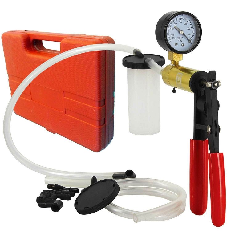

Vis3nt Publicado 17 de Mayo del 2021 Autor Denunciar Publicado 17 de Mayo del 2021 (editado) hace 39 minutos, Athabasco dijo: Que quiere decir no en el abs? el liquido segun vas rellenando pasa por el abs despues de la bomba y acaba en las pinzas.... De todas formas enhorabuena por haberlo solucionado, lo del purgador por vacio que es? aspira el liquido por el purgador de la pinza? S2 Lo del ABS es porque leí que con el VAG-COM se puede poner en marcha la bomba del ABS para purgar, eso no lo hice, se supone que purga el circuito del ABS, pero vamos, que el coche ahora frena como debe y asi se queda, jeje. El purgador de vacio es ese que lleva la pistola, el tubo encaja en el purgador, luego le das a la pistola creando vacio y al abrir el purgador sale el liquido, una foto: Nota: El tubo mientras estas purgando lo ves con muchas burbujas, éstas no provienen en ningun momento del circuito de frenado (en mi caso concreto), son de aire que entra por el tubo desde el exterior pues el tubo puesto en el "pitorro" de purgado, al no llevar abrazadera el aire se "cuela" en el tubo, pero aire externo, insisto. LLeva adaptadores que no iba bien ninguno, son los de color negro en la foto, yo puse el tubo transparente directo a los purgadores, encajaba mejor que ningun adaptador, me llevo muy poco tiempo a mi solo hacer los 4 frenos, lo cual me llenó de orgullo y satisfacción Editado 17 de Mayo del 2021 por Vis3nt Responder
