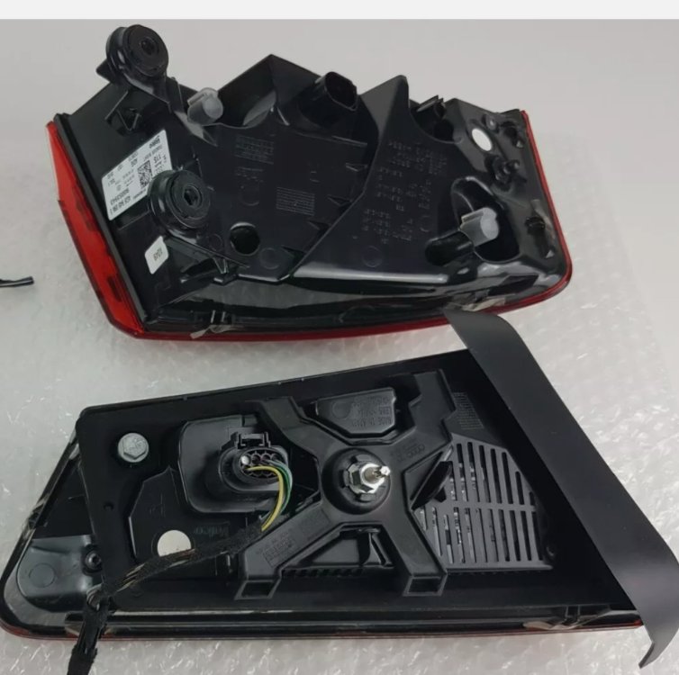

torrebasetes Publicado 11 de Marzo del 2021 Denunciar Publicado 11 de Marzo del 2021 (editado) De que año es tu coche? Los pilotos traseros son diferentes del facelit al prefacelit. Ademas los intermitentes dinamicos del facelit llevan cableado un pin mas en los cuatro pilotos traseros, ademas de conectarse a la unidad confort. Ademas necesitan codificacion. Asi son los intermitentes dinamicos oem en los facelit. Ademas el conector de los intermitentes k estan en el capo es de 8 pines si son dinamicos. Los no dinamicos aun siendo led el conector es de 6 pines.... Tambien la luz de marcha atras es diferente en prefacelit y facelit con lo k tambien cambia el cableado.. Editado 11 de Marzo del 2021 por torrebasetes Responder

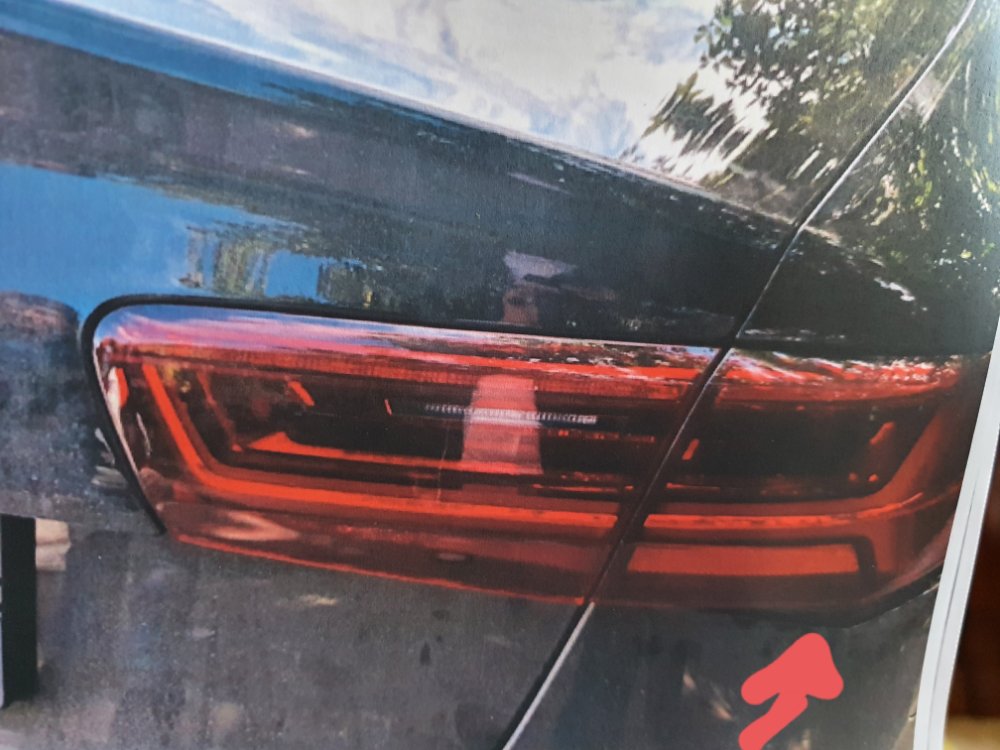

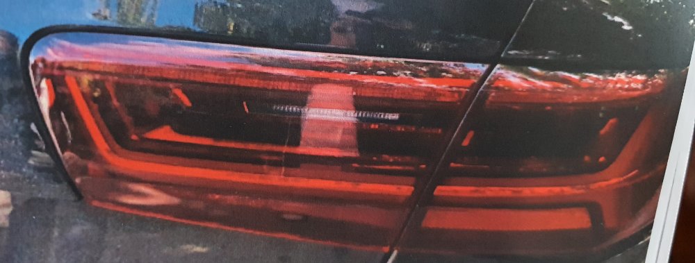

torrebasetes Publicado 11 de Marzo del 2021 Denunciar Publicado 11 de Marzo del 2021 Asi es como kedan los intermitentes facelit dinamicos en un coche prefacelit.... Responder

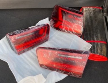

torrebasetes Publicado 11 de Marzo del 2021 Denunciar Publicado 11 de Marzo del 2021 Esto son lod pilotos traseros del prefacelit.....la marcha atras abarca los 2 pilotos.... Responder
torrebasetes Publicado 11 de Marzo del 2021 Denunciar Publicado 11 de Marzo del 2021 Aqui la luz de marcha atras kedan en los pilotos de dentro... Ojala fuera asi de facil todo....kitar y poner otros.......pero imposible... Responder

arroyano Publicado 11 de Marzo del 2021 Autor Denunciar Publicado 11 de Marzo del 2021 hace 56 minutos, torrebasetes dijo: Esto son lod pilotos traseros del prefacelit.....la marcha atras abarca los 2 pilotos.... Esos eran los q tenía antes el coche Responder
arroyano Publicado 11 de Marzo del 2021 Autor Denunciar Publicado 11 de Marzo del 2021 hace 1 hora, torrebasetes dijo: Asi es como kedan los intermitentes facelit dinamicos en un coche prefacelit.... La luz de marcha atrás está dentro aparte que es dé led y la del otro viejo no era Responder

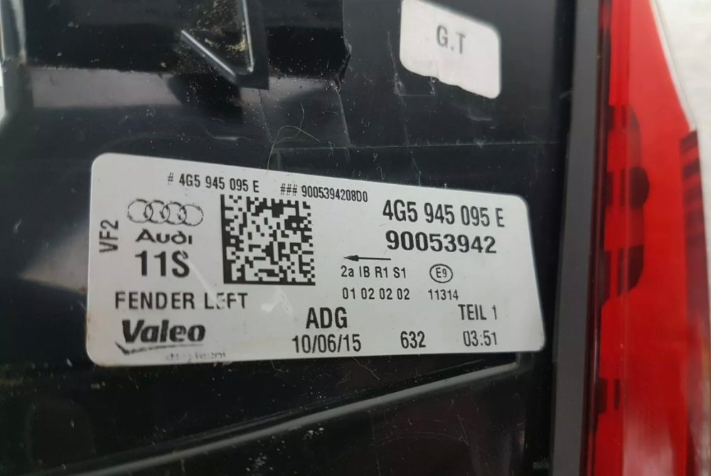

torrebasetes Publicado 11 de Marzo del 2021 Denunciar Publicado 11 de Marzo del 2021 hace 1 hora, arroyano dijo: 2014 al cambiar los faros se codificó. A parte de algo más que puso el l Mecanico Te digo k es imposible k puedas poner facelit en prefacelit.... Estas seguro k los faros k te pusieron son OEM.... Hay gente k pone del "ali" k llevan conectores preparados y son como los de facelit acoplados al prefacelit... Tienes fotos del interior de los pilotos donde vienen las pegatinas? Con esto NO kiero crear ningun mal royo, simplemente tengo muy estudiado este tema de los pilotos traseros led oem con intermitentes dinamicos.... Responder
torrebasetes Publicado 11 de Marzo del 2021 Denunciar Publicado 11 de Marzo del 2021 Lo k veo es diferencia entre los pilotos tuyos nuevos ( k dices k son del facelit ) y los pilotos del facelit.......mira la luz de marcha atras.......no cuadra....... Responder
arroyano Publicado 11 de Marzo del 2021 Autor Denunciar Publicado 11 de Marzo del 2021 (editado) hace 6 horas, torrebasetes dijo: Te digo k es imposible k puedas poner facelit en prefacelit.... Estas seguro k los faros k te pusieron son OEM.... Hay gente k pone del "ali" k llevan conectores preparados y son como los de facelit acoplados al prefacelit... Tienes fotos del interior de los pilotos donde vienen las pegatinas? Con esto NO kiero crear ningun mal royo, simplemente tengo muy estudiado este tema de los pilotos traseros led oem con intermitentes dinamicos.... Tendría que desmontar los faros pero las cajas si las tengo hay vendrá la referencia Editado 11 de Marzo del 2021 por arroyano Responder
arroyano Publicado 11 de Marzo del 2021 Autor Denunciar Publicado 11 de Marzo del 2021 hace 6 horas, torrebasetes dijo: Lo k veo es diferencia entre los pilotos tuyos nuevos ( k dices k son del facelit ) y los pilotos del facelit.......mira la luz de marcha atras.......no cuadra....... Si me explicas como se sube. Los vídeos mando uno x aquí por que pone formato no válido Responder
