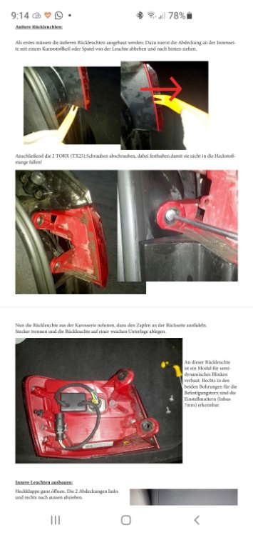

torrebasetes Publicado 12 de Marzo del 2021 Denunciar Publicado 12 de Marzo del 2021 (editado) Aqui tienes como se desmontan...kos pilotos de fuera...es muy sencillo....x lo menos foto de la pegatina..kitar tapa negra y 2 tornillos ...gracias.. Editado 12 de Marzo del 2021 por torrebasetes Responder
