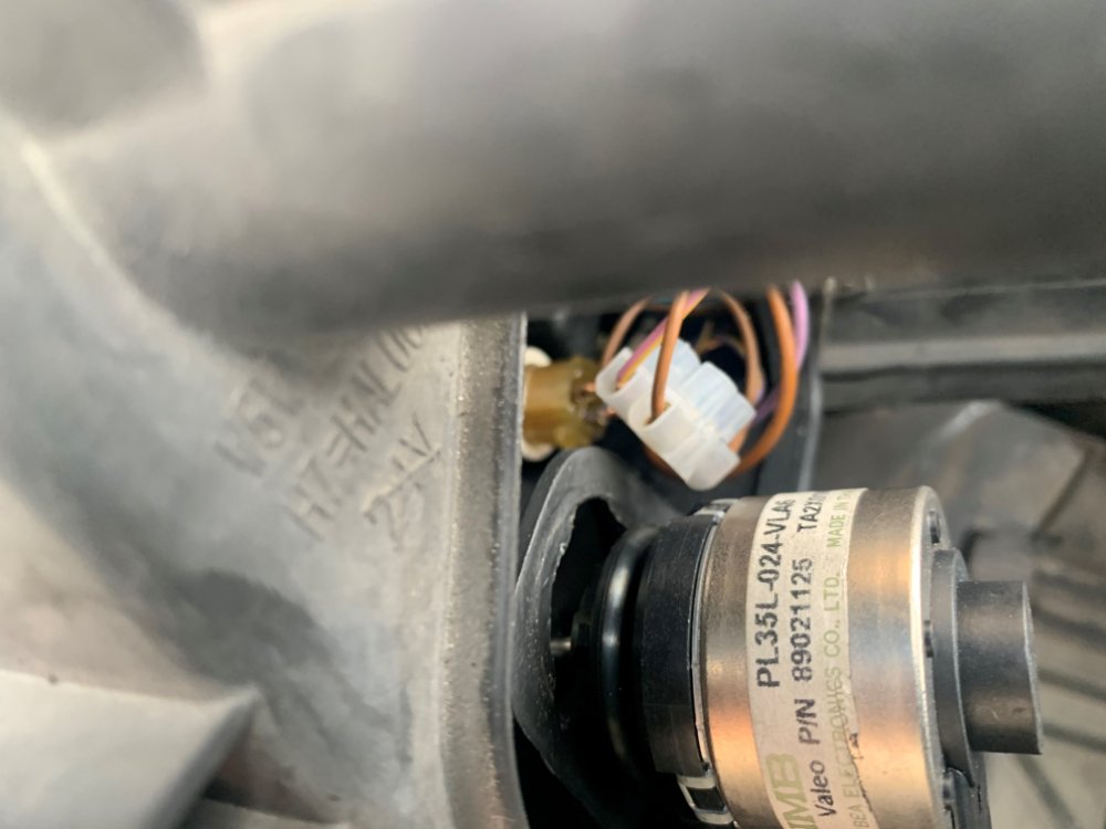

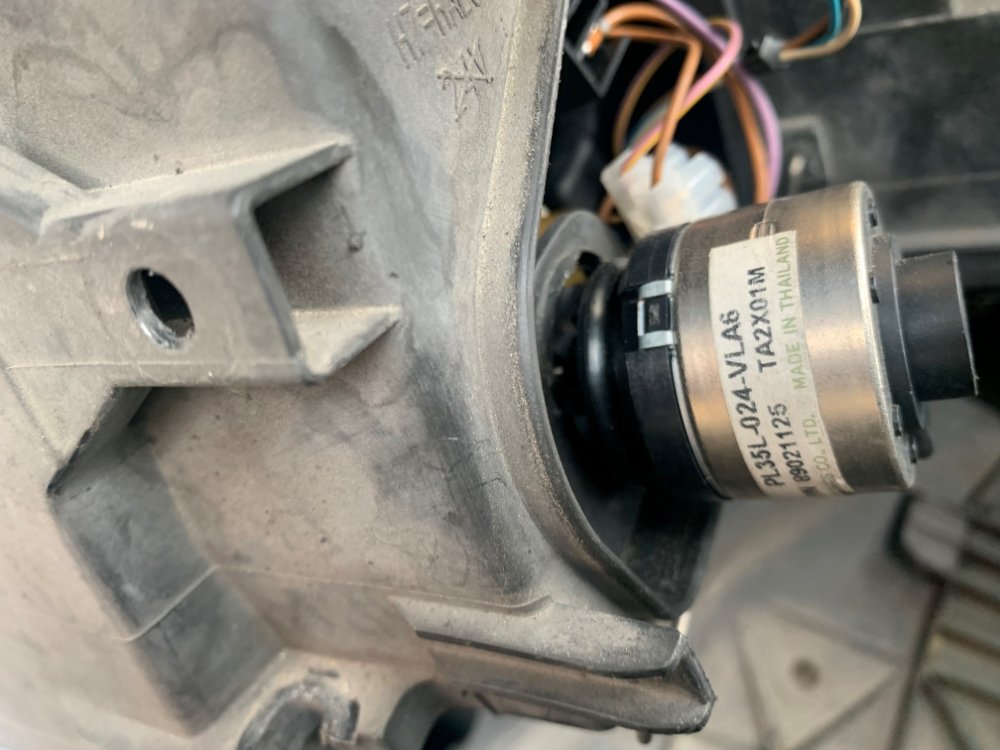

Óscar39 Publicado 4 de Marzo del 2021 Denunciar Publicado 4 de Marzo del 2021 buenos dias gente , me he comprado un cable y sofware VAG KKL V20.4 VAG_COM con la instalacion en Español ,lo quiero instalar en portatil samsung x64 con windows 10 pro , mi pregunta podria instalar en este portatil o necesito alguna version mas antigua del windows tipo xp o similares y si se puede solo seria instalarle el CD que viene y si es asi hay que dejar el cd en la disquetera cada vez que lo vaya a utilizar.lo quiero porque al ir el otro dia a la casa oficial a codificar el modulo de abs le comente cuando me lo devolvieron la luz encendida en el FIS (siempre esta encendida)de regulacion de alcance de luces,le comente si podia ser del sensor que lleva en las ruedas y me comento que ese sensor no se suele ir que lo que falla son los motores alojados en los faros,creo que se me encendieron a raiz de un cambio de faro por un golpe que me dieron hace bastante tiempo y he visto por el foro que antes de nada le pase el vag a ver que rango me da,he mirado por internet y he llamado a varios desguaces y esos motores no los tienen hay que comprar el faro entero y en las casas de recambios les doy la referencia y no los suminista ya valeo todo esto que antes de nada le mire el fusible 10 y esta correcto claro, Por si fuese algun motor de esos sabriais decirme si habeis comprado alguno ny donde o si es posible poner alguno con otra referencia, voy a intentar subir unas fotos de lo motores a ver si se ven Gracias de nuevo por vuestro tiempo Responder
Carlisu84 Publicado 4 de Marzo del 2021 Denunciar Publicado 4 de Marzo del 2021 Te cambiaron el faro por uno igual osea oem o uno de competencia? El de competencia es servo es de tres cables y el oem de 5 y de ahí viene el fallo que no podrás regular ni quitar a no ser que quites el fusible o desconectes la centralita Responder

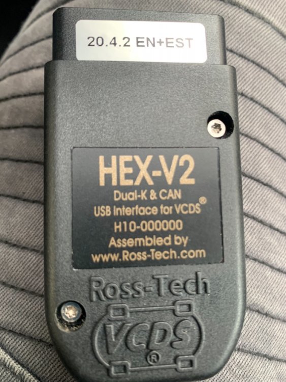

Óscar39 Publicado 8 de Marzo del 2021 Autor Denunciar Publicado 8 de Marzo del 2021 Buenas hoy he llevado a que me suelden los pines entre el 7 y el 15 como decía un compi para poder entrar en el módulo 55 pero no me deja.El vag con que compré es a través de la pagina de compra china muy conocida y la versión que compré era la que viene también l instalación en español ,me podéis decir si lo del puente entre pines vale para esta versión??? Yo lo he intentado con el contacto dado,luces xenón encendidas y motor arrancado os paso fotos de lo que me dice y del cable Gracias Responder
Carlisu84 Publicado 9 de Marzo del 2021 Denunciar Publicado 9 de Marzo del 2021 hace 21 horas, Óscar39 dijo: Buenas hoy he llevado a que me suelden los pines entre el 7 y el 15 como decía un compi para poder entrar en el módulo 55 pero no me deja.El vag con que compré es a través de la pagina de compra china muy conocida y la versión que compré era la que viene también l instalación en español ,me podéis decir si lo del puente entre pines vale para esta versión??? Yo lo he intentado con el contacto dado,luces xenón encendidas y motor arrancado os paso fotos de lo que me dice y del cable Gracias ya me paso con otro vagcom mas moderno que al soldar los cables seguia sin dejar entrar. en cambio con el cable viejo version 12.12 y con los cables soldados si dejo Comprueba los fusibles haber si por casualidad es de eso sino vas a tener que intentar que alguien con un cable mas viejo lo intente. mas que nada para no comprar otro cable y que no funcione Responder
