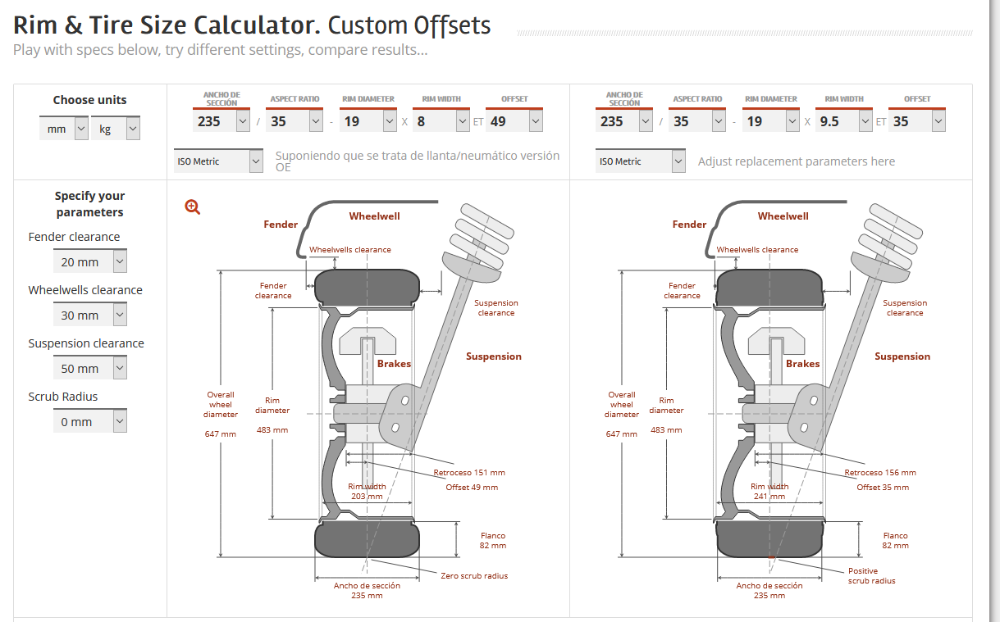

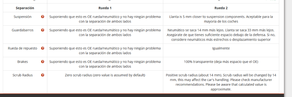

RoDiK Publicado 5 de Marzo del 2021 Denunciar Compartir Publicado 5 de Marzo del 2021 hace 1 hora, Rubo11Turbo dijo: Buenos días señores. Necesito ayuda en un tema de llantas concavas con el ET. Las llantas son unas Vossen en 19 x 9,5 ET 35. si fueran planas no tendría problema por el tema del desplazamiento.. pero al ser cóncavas, me pierdo un poco. no quiero que sobresalgan de la carroceria en absoluto serian para poner en un a3 sedan Están puestas en un audi A4 avant del 99 y aparentemente sobresalen un poco de la carrocería muchisimas gracias Te paso una web para que veas la diferencia. https://llantasneumaticos.com/calc/?wheel1=235-35-19X8ET49&wheel2=235-35-19X9.5ET35&fcl=20mm&wcl=30mm&scl=50mm&sr=0mm Si guarda los datos es comparando mi sedan con llantas de serie en 19 x8 et 49(Sin contar separadores que llevo.) y las medidas de las vossen en mi caso llevo sepadaroes atras de 20mm por eso en el fender clearance pongo esos 20mm(con sepadadores queda bastante justo.) Esto es solo atras. Delante con 1.6 queda apaño. asi que si son las 4 iguales tienes que tenerlo en cuenta tambien Responder Enlace al comentario Compartir en otros sitios web More sharing options...
