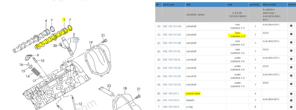

FJMAGNO Publicado 7 de Marzo del 2021 Autor Denunciar Publicado 7 de Marzo del 2021 Buenas Juliars, me quedo mas tranquilo entonces. Por bobinas entendemos los actuadores del arbol de levas no? 4 en total. Adjunto imagen. Numero 5. (Ref. 06E 109 257 J VAG Control Valve, camshaft) Hace poco lei el siguiente fallo en el VAG: 000016 - Bank 1: Camshaft A (Intake) P0010 - 008 - Position Actuator Malfunction Tras retirar el conector del mismo y limpiarlo con limpiacontactos, el fallo se fué No me dio tiempo a observar la pieza, necesito una torxT20 larga que necesito para retirar el tornillo de fijacion. Debería de cambiar los 4 igualmente? Osea tiene mantenimiento recomendado? Creo que lo voy a hacer igualmente, por la salud del motor. Compré igualmente el repuesto de VAICO. Cuesta 60€ cada uno...hay otros muchos mas baratos...si tocase cambiar los 4...tendríais otra marca recomendada? Las bujias se cambiaron a los 50.000 km..en principio aguantan 90.000 Km pero las revisare tambien. Gracias por tu ayuda! Responder
juliaars2000 Publicado 7 de Marzo del 2021 Denunciar Publicado 7 de Marzo del 2021 Eso es la bobina, lo que da la chispa a la bujía, son 4 bujías, 4 bobinas. ¿Vibra en todas las RPM? Responder
FJMAGNO Publicado 7 de Marzo del 2021 Autor Denunciar Publicado 7 de Marzo del 2021 Aaahh pues desconozo si se han cambiado alguna vez..junto con el cambio de bujias..miraré a ver esta semana. Gracias !! Las vibraciones al ralentí, cuando está parado..hace como unos balanceos laterales. No periódicos, que es lo que me llama la atencion ya te digo, no se si se consideraría eso como algo "normal" Responder
juliaars2000 Publicado 7 de Marzo del 2021 Denunciar Publicado 7 de Marzo del 2021 Debería ser un motor muy redondo, me confundí antes, llevarás 6 bobinas y 6 bujías jeje Responder
